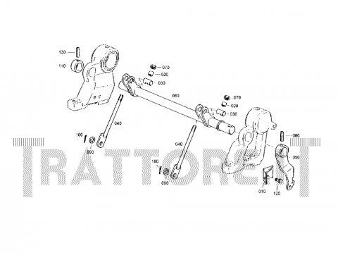

sur la premiere photo:j'ai mis un graisseur à chaque support la ou entre l'arbre de commande du frein a main

Sur la 3e photo ,tu pense que c'est la pièce 195 qui se grippe ?
Coup de soufflette ,et huile avec
Tu débranche le cable de frein à main de la pièce 050 ,et tu actionne celle ci pour faire travailler la pièce 195

Re: FREINS AGROTRON 4.70
Sur un de nos m600 lorsqu'on l'a acheté c'était la pièce 20 qui était grippé en position haute du coup ça freinait tout le temps un peu et les garnitures se sont bouffer et souillé l'huile en peut de temps.
Le pièce 20 se trouve au niveau du pont, tu peux t'aider du schéma 3 pour la localiser. Sur le nôtre c'était au niveau de l'axe que c'était grippé. Tu peux dans un premier temps arroser de dégrippant et regarder en t'aident du frein à main pour voir si la pièce arrive à jouer.
