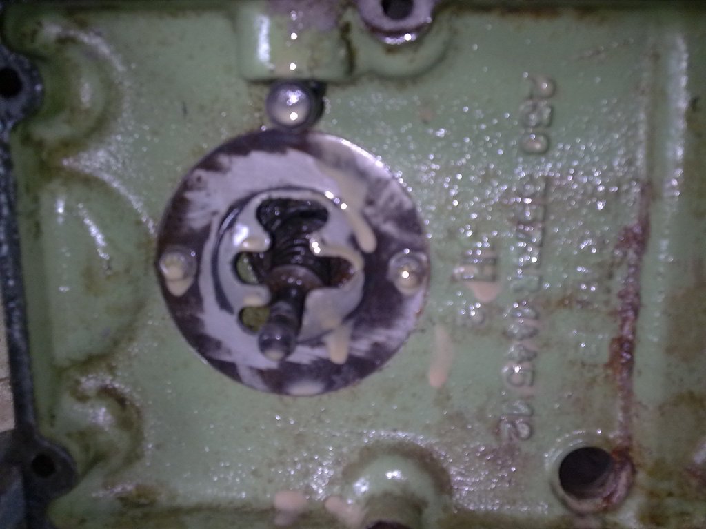

Salut Olivier, étrange, tout ça...tu n'as pas de problème avec le levier de gamme sur le côté ? Tes ressorts font bien dans les 25mm de long +/- ?
La grille, me semble correcte, tes pignons sont nickels, celui baladeur pour la marche AR n'est pas usés sur le bord, franchement, je sèche aussi....la grille est bien montée dans le bon sens ?
En effet, ta grille est dans le mauvais sens, regarde celle du mien (tu dois la tourner 1/2 tour).... :hehe: :grin: et bingo, comme on dit, je peux te laisser un doigt à couper que c'est ça :amen: :mdr3:

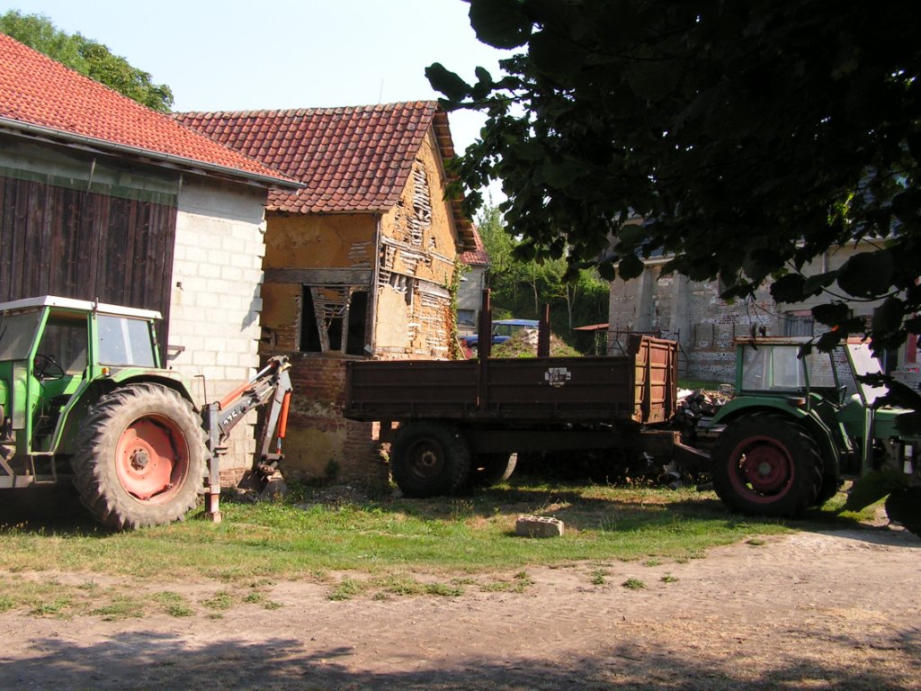

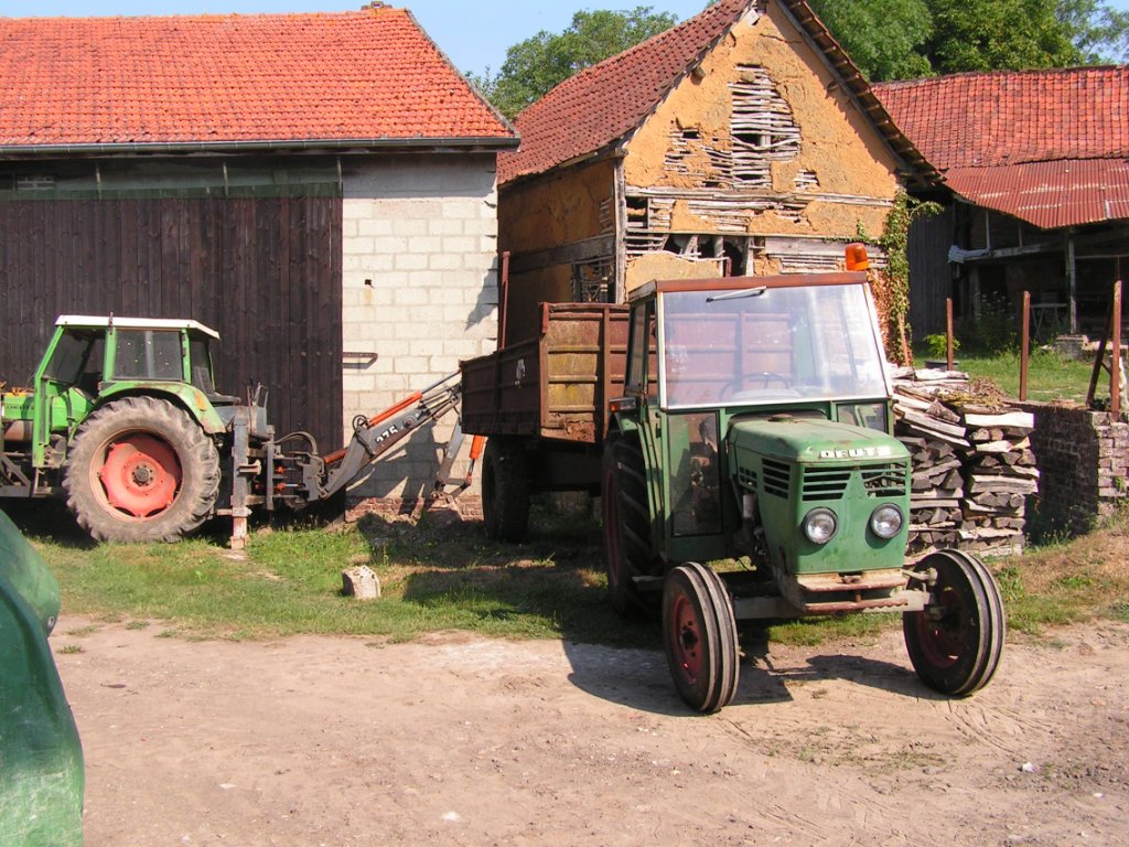

Comme promis, photo des travaux du moment, sous une chaleur caniculaire
