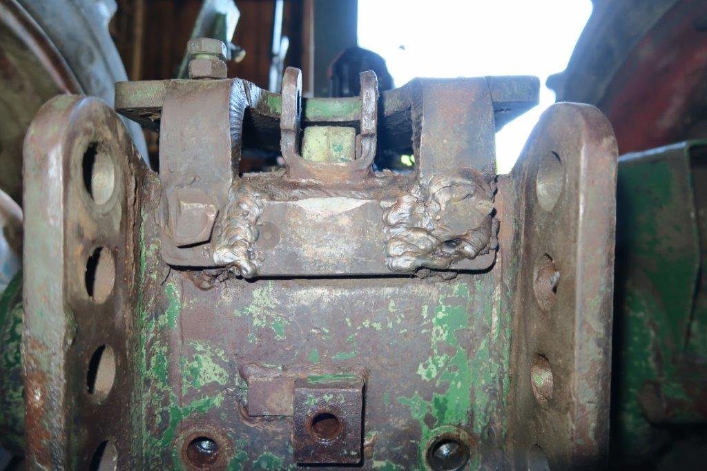

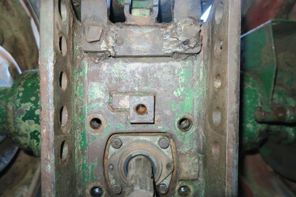

]Bonjour à vous tous qui allez me lire. En poursuivant le démontage du Deutz F2L512/5, je me heurte ce jour à une impossibilité de démontage, afin de continuer le nettoyage pour peindre les composant tour du pont du tracteur. La plaque plate qui se trouve sur le pont, et qui porte le support de siège, le support de commande du relevage hydraulique, ainsi que le réservoir de l'huile de relevage , se trouve solidaire de la platine arrière, verticale, permettent de fixer l'attelage avec des axes qui , suivant le choix , permet de régler en hauteur la chape pour atteler une remorque .Il me semble que comme ces deux pièces ont leurs boulons de fixation propre, Cette soudure de forgeron qui solidarise ces deux pièces , cette soudure me paraît inopportune. En examinant ces soudures, je vois une fissure. Existe-t-il un éclaté de cette partie de tracteur pour avoir une idée de l'intervention à réaliser afin de solutionner ce problème ?
D'abord, la plaque support de siège
plaque support siège
IMG_1796 copiea.jpg (31.39 Kio) Vu 6207 fois
plaque verticale attelage
IMG_1794 copiea.jpg (28.15 Kio) Vu 6207 fois
soudure des deux éléments
IMG_1797 copiea.jpg (27.16 Kio) Vu 6207 fois
Ensuite la plaque support de chape attelage remorque
Enfin la soudure forgeron de campagne dont je ne sais quoi penser ??? Merci

la disposition de ces deux éléments ,à l'origine, devaient être rendus solidaire par des boulons à la place des soudures, boulons qui logiquement doivent se visser dan le pont. J'avoue qu'un éclaté de cette partie me renseignerait quant à la remise en état la plus fidèle possible .J'hésite à prendre l'ébarbeuse , ou même à percer, ignorant le diamètre de boulons !!!
C'est la plaque supérieure qui porte le siège, la commande de relevage hydraulique et le réservoir de relevage. mais, elle est soudée à la plaque arrière qui permet de poser la chape d'attelage.
Et voila mon souci.
Et voila mon souci.
La soudure de droite présente une fissure.

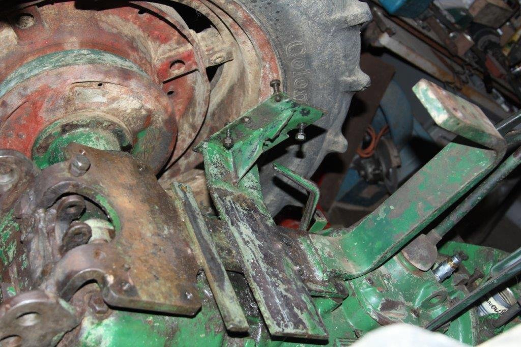

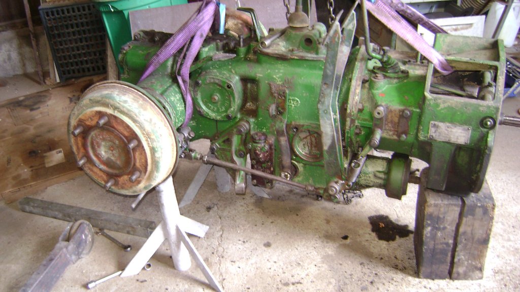

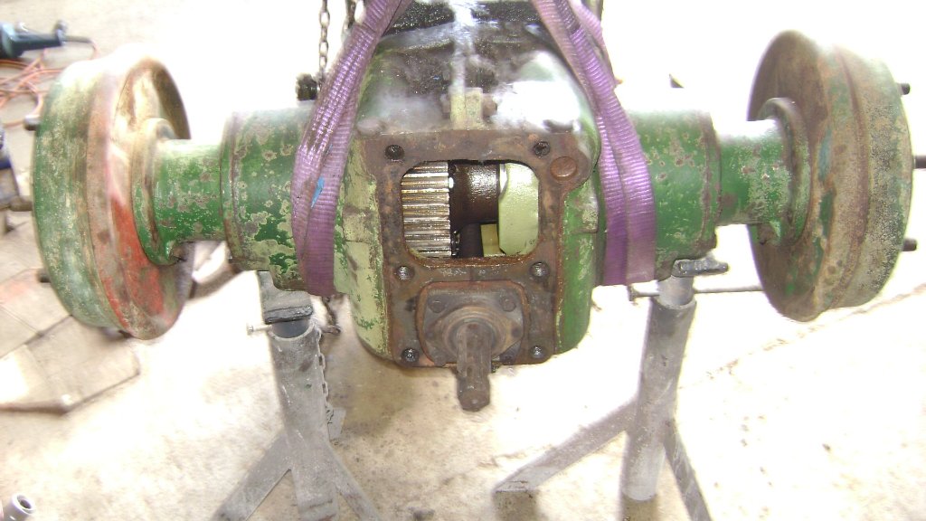

Bonjour à ceux qui me suivent ... Après démontage des deux pièces soudées =par erreur, elles sont aujourd'hui séparées et en restauration. La période de silence coïncide avec un séjour rapide aux urgences de proximité et des soins toutes les 48 h pour l'annulaire droit dont l'extrémité a servi de tampon entre une sangle de palan et le pont arrière du tracteur. C'est le métier qui rentre ....le rythme de déshabillage de cette partie du DEUTZ F2L 612 s'en trouve ralentie. Les roues arrière sont à la peinture...et les pièces à démonter sont donc en attente .
l'arrière sans la plaque verticale de fixation attelage remorque
le pont arrière  qui est lourd... mon doigt en témoigne

les pièces sont lourdes, la manipulation de nos taxis reste toujours dangereuse.
Malgré toutes les précautions, un accident est vite arrivé. Il ne faut pas rigoler avec la sécurité.
Tant que ce n'est qu'un doigt , j'ai envie de dire : ça va, ce n'est pas trop grave même si c'est gênant.

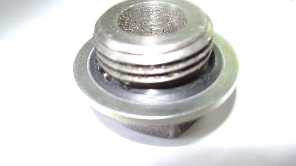

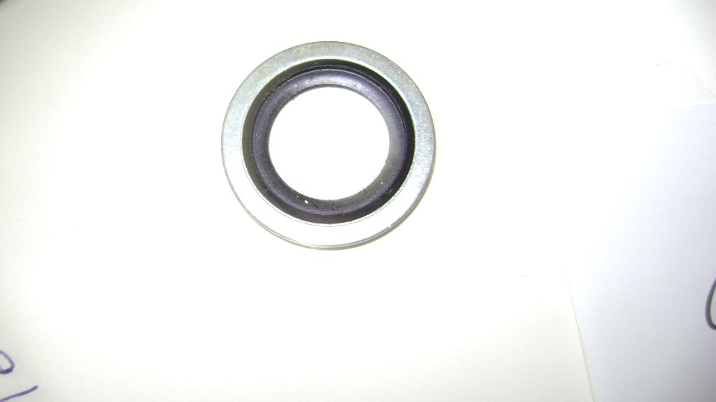

Bonjour. Au sujet des joints pour les bouchons de vidange d'huile pont et BV, j'ai croisé une race de joints appelée joint d'étanchéité hydraulique soudé . Cet article se présente sous la forme de deux rondelles de laiton solidaires sur leur circonférence mais emprisonnant en leur trou central t une bague caoutchouc résistant aux températures un peu élevées puisque utilisé en rondelle d'étanchéité dans les systèmes hydrauliques.
bouchon prêt à monter
le joint caoutchouc épouse bien l'arrondi de la gorge sous le vissage

ça marche très bien ; aussi bien qu'une rondelle cuivre
