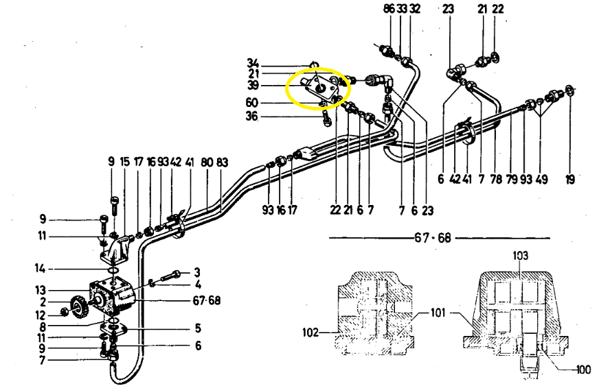

Oui j'ai plusieurs vérin, je vais bien réussir à adapter tout ça :???: c'est plus la partie pompe qui m'embête...
Messages : 1987
Re: Remise en état 4506
Salut,
La pompe, c'est pas le problème, le problème, c'est d'avoir un répartiteur et doubler les tuyau d'aspiration et de pression. 1 va/vient à ton orbitrol et 1 qui va/vient au relevage.
En jaune, la pièce en question
