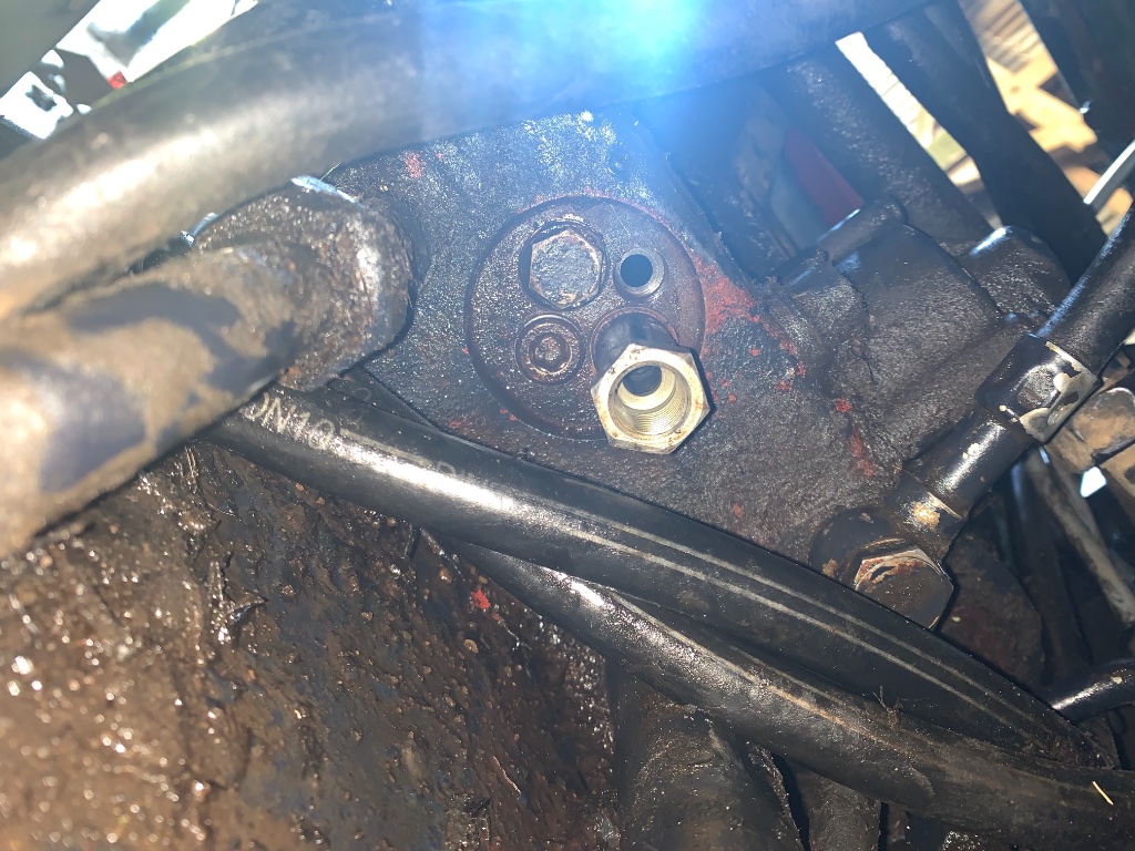

Je suis propriétaire d’un dx4.51 mais malheureusement à chaud le relevage de celui-ci ne monte plus. La pompe hydraulique est neuve le relevage tiens en hauteur ( une charge lourde reste en position ). J’en ai donc conclu que mon distributeur de relevage était hs alors j’ai commencé à accéder au distributeur et d’après des discussions sur le forum il faut faire tourner le distributeur de 15 degrés puis le sortir mais malheureusement pour moi impossible de le faire tourner alors que j’ai bien enlevé la vis pointeau qui ce situe au dessus. J’ai l’impression que le joint torique est colmaté avez-vous une solution pour moi ?
