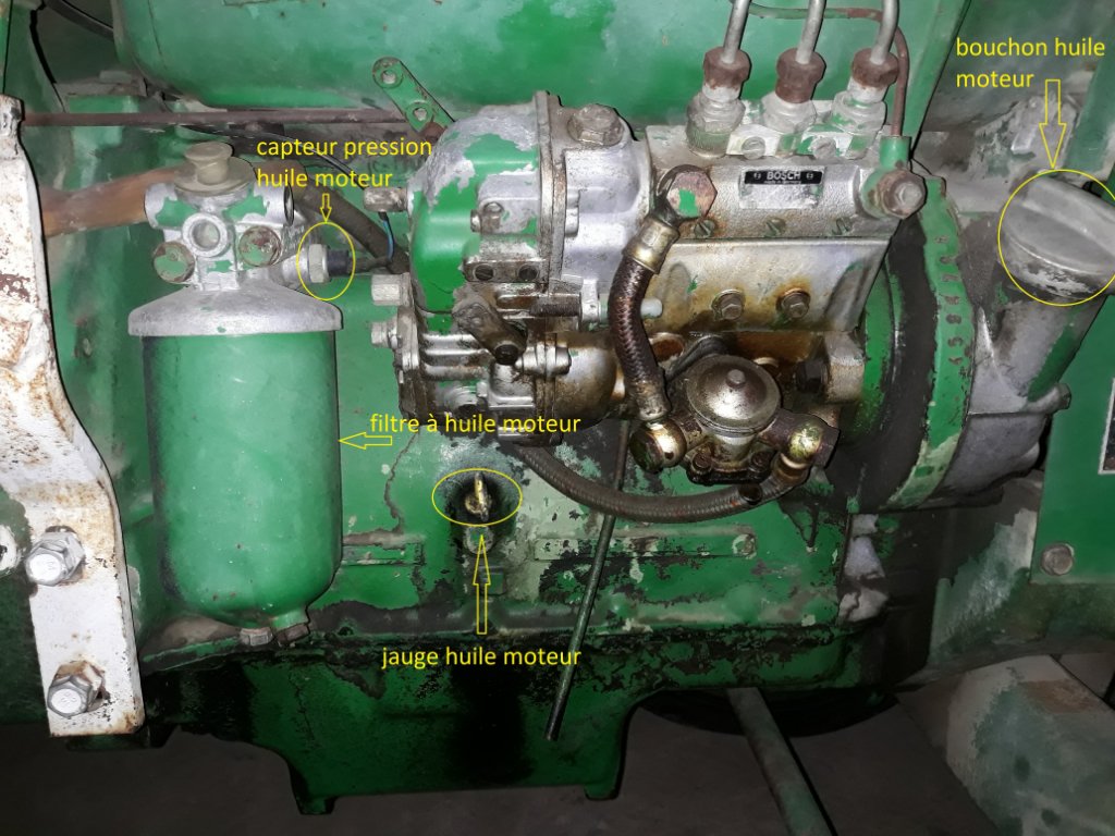

Je vous remercie pour vos recherches. Je suis étonné de la forme du filtre à huile: https://www.agrizone.net/filtre/filtre- ... Z000069325 mais bon à priori c'est le bon.

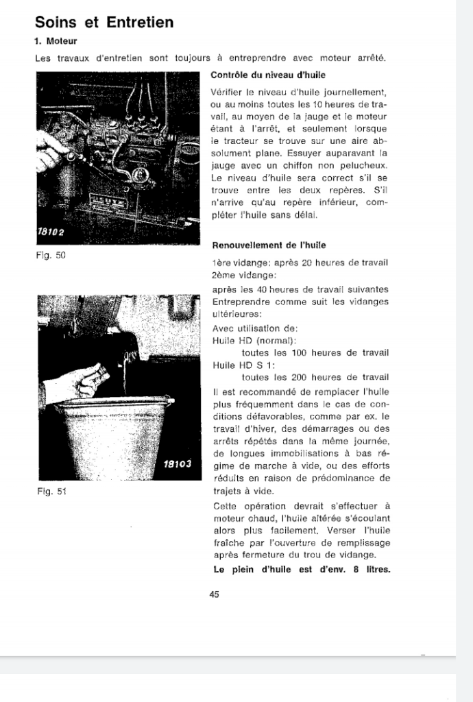

Je vais imprimer la totalité du manuel http://vieux.tracteurs.free.fr/pdf/Deut ... uction.pdf afin de toujours l'avoir sous la main si besoin. Les images sont de très mauvaise qualité mais ça devrait aller.

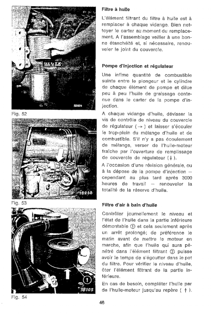

En page 46 il est question du filtre d'air à bain d'huile. J'ignorais que ça existe, il faudra visiblement que je contrôle ça aussi. C'est bien l'huile moteur qu'on met aussi là dedans ?
En page 47 il est question de l'huile de la boîte de vitesse. Je n'ai jamais contrôlé ça et il serait donc peut être bien de le faire au moins une fois. Au vu de la qualité des images j'ai peur au moment de vidanger l'huile moteur de me tromper et d'ouvrir la sortie de l'huile de la boite de vitesse.
Sur la fig 56, la flèche de gauche représente j'imagine l'endroit où faire sortir l'huile de la boîte de vitesse et la flèche de droite l'endroit où remettre de l'huile, qu'en pensez vous ? Et sauriez vous quoi comme huile mettre ?

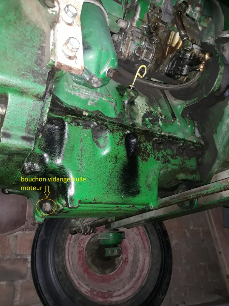

Une vue de profil. L'anneau jaune sert à contrôler le niveau d'huile moteur quand on tire dessus. Le cylindre à gauche a un couvercle assez bizarre et un câble électrique y est relié. Tout à droite on voit un gros bouchon mais il est assez éloigné du contrôle d'huile moteur, peut être trop pour sortir à mettre l'huile neuve.
Encore la vue de profil mais avec la partie dessous. On voit une vis à gauche, celle qui est la plus proche du sol. Je suppose sans aucune certitude quelle permet de faire sortir l'huile moteur usagée.
Sous le capot à l'avant. Cela semble éventuellement être le filtre d'air à bain d'huile ? Page 46 figure 54 (http://vieux.tracteurs.free.fr/pdf/Deut ... uction.pdf)

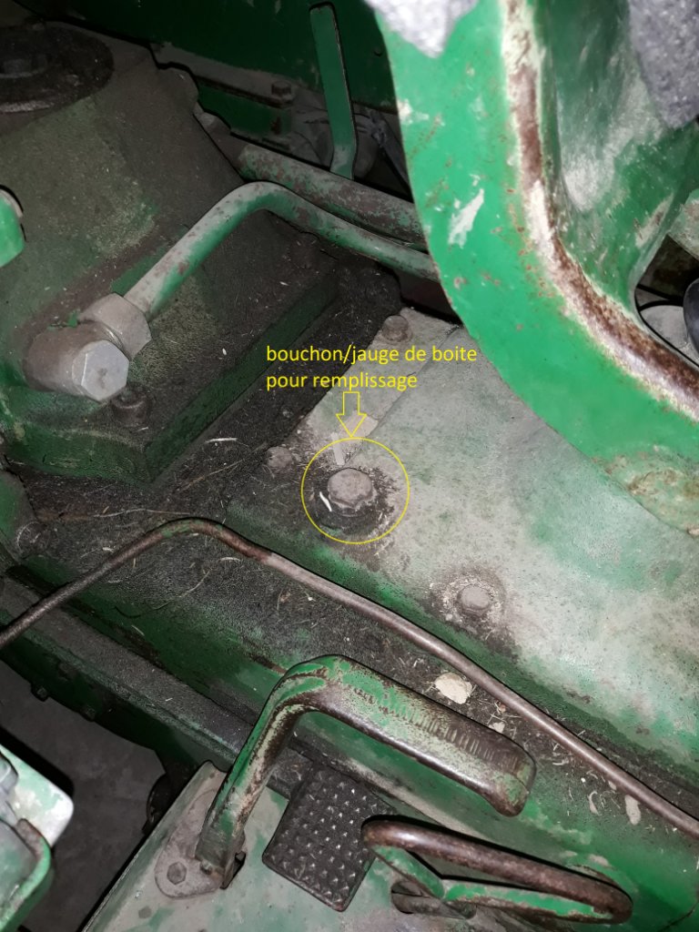

Un gros bouchon noir qui est vissé et se trouve sous le siège. Il sert peut être à remettre de l'huile pour le relevage. Car à gauche et à droite on voit 2 "bras" partir vers l'arrière et ça sert à relever le machin derrière.
Ici on voit une vis différente des autres. Elle est plus grosse, plus relevée, et son emplacement n'est pas symétrique avec une autre. En haut à gauche on voit le gros bouchon noir dont j'ai parlé juste avant.

La vis sous le siège est la même que celle que vous désignez comme servant pour le remplissage de l'huile de boîte de vitesse. Par contre la personne a retiré 2 vis et vous ne parlez que d'une. Là j'ai s'il vous plait besoin d'un éclaircissement.
Quel est votre avis concernant ce qui se trouve sous le capot ? Le ventilateur à côté semble indiquer que c'est bel et bien le filtre d'air à bain d'huile. Encore faut-il arriver à le démonter et nettoyer ohlala

Concernant la quantité d'huile moteur, en page 45 il est noté que le plein est d'environ 8 litres. Mais si on regarde en page 8, on constate que ça dépasse les 10 litres. Peut-être vaut-il mieux dans ce cas que j'achète 2 bidons de 5 litres + 1 bidon de 2 litres pour remettre de l'huile quand il en manquera vu qu'il y a quelques fuites.
