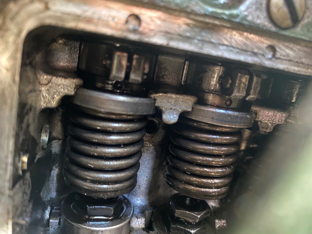

Il y a quelques mois j'avais ouvert la trappe latérale de la pompe et j'avais décelé un des petit piston qui était coincé en haut, du coup la crémaillère de débit de gasoil le bouge plus et la commande des gaz qui fonctionne ne fait pas bouger la crémaillère.
Actuellement, le poussoir correspondant à ce piston ne touche pas la cuvette de ressort ni le ressort (5 mm d'espace) prouvant que le problème vient bien de cet endroit.

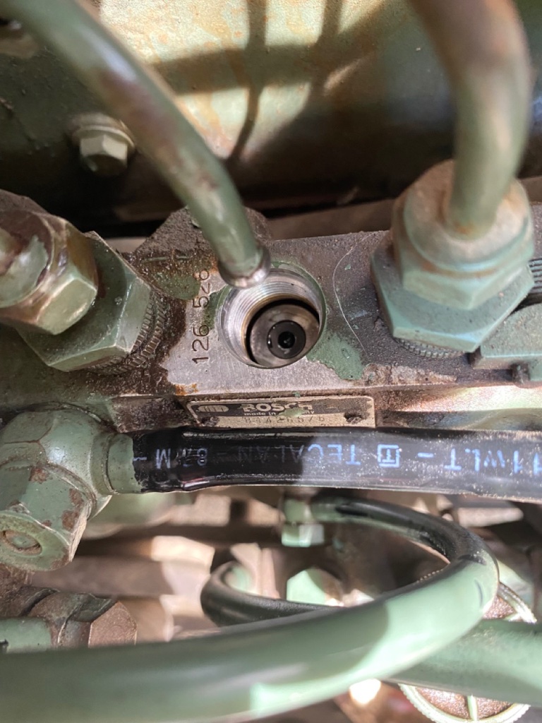

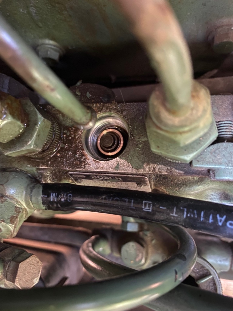

Aujourd'hui, j'ai pris la décision d'attaquer par le dessus en démontant la durite rigide et le clapet entre la pompe et celle-ci, de là j'ai pu arroser de dégrippant et honnêtement, ce matin j'étais super confiant mais ce soir beaucoup moins.

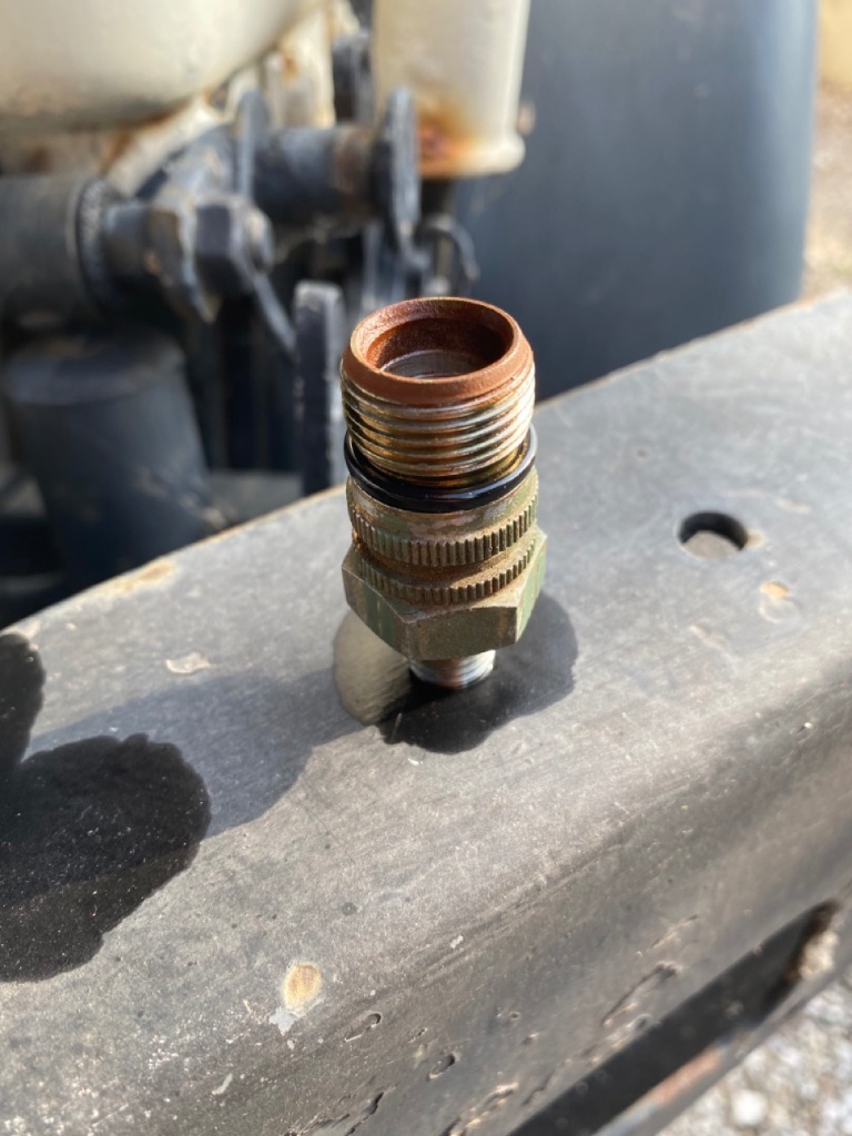

A l'ouverture du clapet, j'ai sortis ce que je pense être le raccord de refoulement, le petit ressort et la vanne de pression pour avoir un visu directement sur la tête de l'élément de pompage.
Je suis assez étonné que si je fais levier avec un tournevis au niveau du gros ressort en bas, je vois la tête de l'élément de pompage bouger légèrement latéralement (non pas de haut en bas mais après avoir essayer toute la journée rien n'est débloquer.
J'ai cru à un moment qu'il y avait du mieux, mais j'ai un doute.
Quelques conseils pourriez-vous me donner ? j'essaye d'y aller délicatement avec le tournevis et le ressort, j'ai peur que la cuvette de ressort ne lache, je ne pensais que ça allait venir mieux que cela.

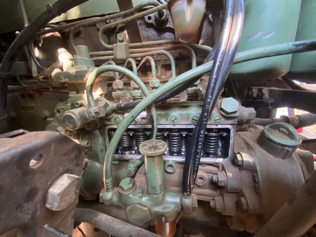

Bonjour et merci pour votre réponse, aujourd'hui à été très positive, j'ai réussi à débloquer le piston. En tournant le moteur à la main j'ai pu vérifier que toutes les cames et les pistons montaient et descendaient librement. La crémaillère était encore dur, mais en la faisant doucement aller avec un tournevis et en aspergeant de dégrippant elle est revenue.
Les questions que je me pose:
- Je suis arrivé à redonner de la fluidité de mouvement dans la crémaillère mais celle-ci n'est pas entrainée lorsque je fais aller la tringlerie des gars.
- Si je fais aller à la main, le couronnes dentelées pour qu'elles pointent vers l'avant, en relâchant il y a un effet ressorts qui les font pointer vers l'arrière de l'unimog.
- J'ai faillit tenter un redémarrage mais la pompe de purge du circuit m'a lâchée, peut être un joint, si vous avec une idée de dépannage parce que j'ai retrouvé un morceau de joint mais impossible de savoir sa taille d'origine.

Salut, cool si tu as pu le dégripper ! Étonnant quand même, on a des U1650 au boulot et jamais de soucis d'injection ... elle parait pourtant bien saine ta pompe, y'a un niveau d'huile ou celle du moteur qui est censée aller dedans ?
Pour ta crémaillère, je dis peut être une connerie mais tu as regardé si ton arrêt moteur n'est pas enclenché, ce qui pourrait peut-être emmerder ou simplement si c'est pas lui que tu actionne ?
