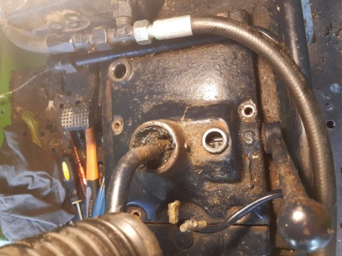

J'ai tenté de démonter la capot supérieur sous le levier de vitesse mais je suis coincé par un flexible hydraulique et par les 2 leviers.
Comment dois-je faire pour retirer ce capot ?

Salut Micka,Micka35 a écrit : ↑06 août 2022, 19:53Bonsoir,
Merci pour vos retours.
Oui tu as raison Thierry, désolé![]()
Micka
Si tu as enlevé les 6 vis de 13 et la jauge sur le couvercle, ça doit venir, sauf si un tuyau hydraulique rigide passe par dessus...
