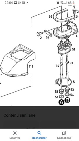

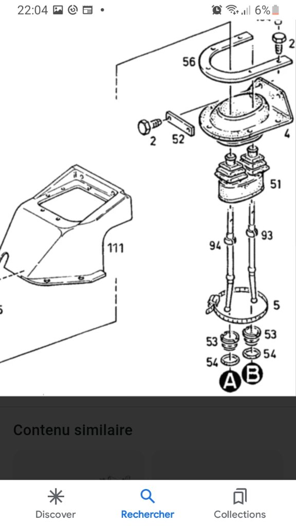

Bonsoir, les leviers de vitesse sont usé et les bras de levier ou les levier sont enfourcher aussi!
Il faut que je prenne le jeu car quand je met la 1ère le groupe sort car plus de place dans le soufflet de plus le levier vient butter dans le carénage plastique!
Les levier sont une fortune 1000.- en Suisse et les enfourchement non dispo ..
Je pense refaire les tiges en surdimentionnant les billes pour prendre le jeux ?
Que pensez-vous?
Ou qqun aurais une autre idée ?
