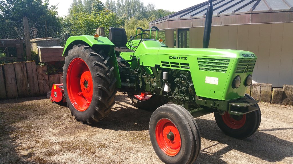

Bonjour à tous, je m'appelle David, 42 ans et c'est mon premier post sur le site. Je ne suis pas agriculteur mais je possède un Deutz 6206 acheté à un jeune retraité en début d'année. Je l'ai rafraichi niveau esthétique. Il me sert pour transporter du bois et pour l'entretien de mon terrain (broyeur). Tout fonctionne mais je constate un bruit assez moche côté roue droite. Ce bruit apparaît dans une situation bien particulière à priori: lorsque que les roues ne sont plus entraînées par le moteur (à la décélération ou débrayé) lorsque la route descend. Cela ressemble à un bruit d'engrenage qui frotte ou des billes qui s'entrechoquent (??), j'ai pensé au voile de roue desserré car j'ai eu ce problème sur un tracteur précédent et le bruit ressemblait mais ce n'est pas ça. J'ai constaté que la manette de différentiel était dans une position un peu enfoncé (coincée), je l'ai remontée, ça n'a pas changé grand chose mais est ce que cette position intermédiaire aurait pu détériorer le différentiel qui serait à l'origine de ce bruit ?
J'ai constaté ce bruit lorsque que j'ai ramené le tracteur du garage ou il était pour raccourcir les voies et régler la course des freins, de temps en temps au début et maintenant systématique. Avant je n'avais pas eu beaucoup l'occasion de l'utiliser mais n'avais pas remarqué ce bruit.
Si quelqu'un a une piste...
Merci!

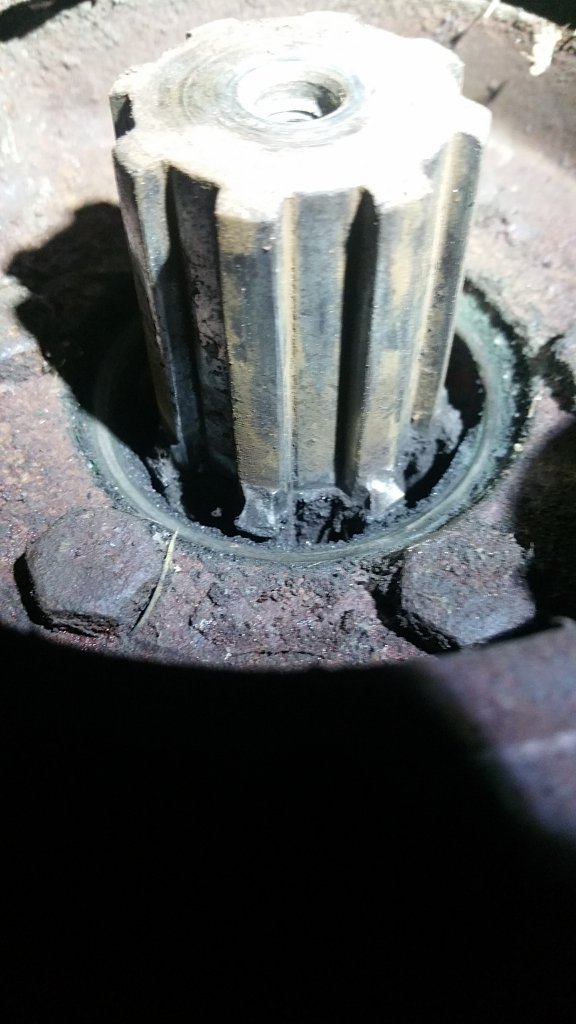

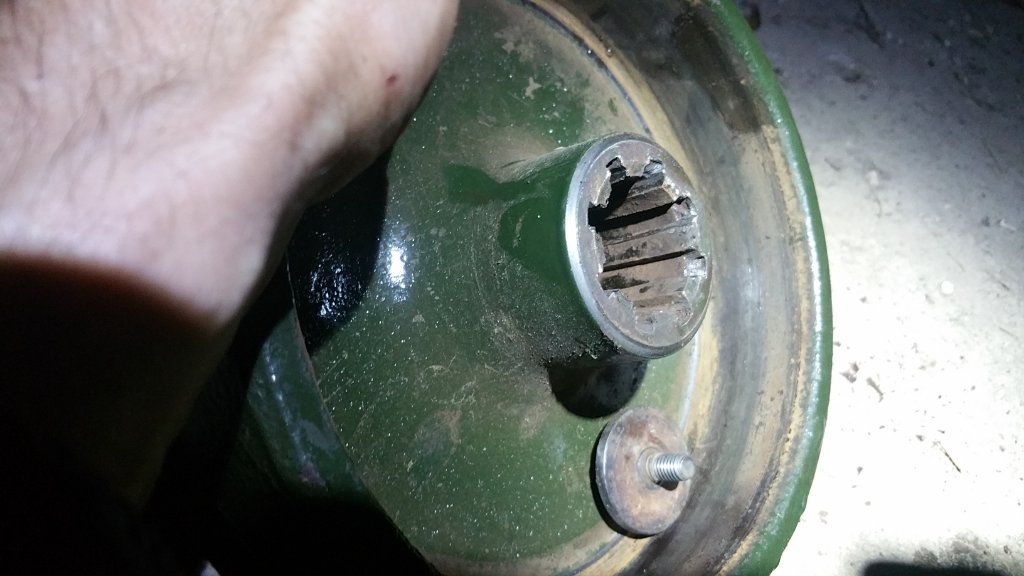

Bingo! du jeu à gogo et plus de bruit une fois retiré. Je ne pense pas que changer le tambour solutionne le problème, l'axe semble bien attaqué et la rondelle de vis n'appuie pas sur le tambour (manque 2/3 mm), en mettant une rondelle intermédiaire pour rattraper le jeu ? j'essai de mettre des photos.
Merci de ton aide

sur les 06 deux cas de figure . soit le tambour est grippé sur l'arbre et on ne peut pas accéder pour refaire l e frein a main ou soit on est dans ton cas et ça prend un jeu monstre et ça fait un "ronron"
donc là tu as essayé sans tambour et ton bruit a disparu.
il faut que tu t'arrange de trouver un calage savant pour éviter qu'il bouge ou quelque petit rechargement à la soudure.
c'est déjà moins inquiétant que si c'était dans la boite.

Oui c'est rassurant, j'y avais pensé mais le bruit me semblait venir de "l'intérieur" en fait ça raisonnait avec le voile de roue. Merci tu m'as clairement aiguillé vers le problème . Je vais commander des rondelles de calage pour voir si je peux faire quelque chose.

Petit retour, ma réparation avec qques mm de rondelle fonctionne et semble tenir
