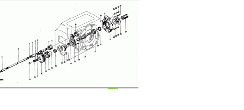

Prise de force D 7006
Bonjour à tous ci quelqu'un peut m'aider, j'ai cassé la prise de force de mon 7006 et j'ai commencé à démonter, j'ai retiré la plaque avec le joint spi, et j'ai dévisser la plaque suivant avec le roulement ,mes je n'arrive pas à la sortir, j'ai l'impression qu'il il a une fourchette derrière qui l'empêche de sortir. Ci vous avez à me conseiller

Re: Prise de force D 7006
pour moi il faut que tu vidange et dépose le bloc relevage car le pignon ne doit pas passer par le trou du carter de boite. après il faut savoir si tu as une PTO à un seul ou deux régimes .

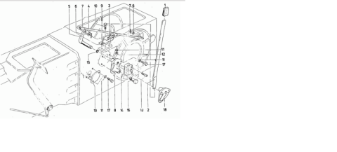

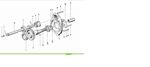

regarde quand même car ca peux être juste le doigt dans le baladeur qui te gêne regarde les photos s'il y a un montage qui ressemble au tiens
