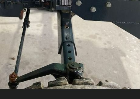

Juste pour être certain, tu parles d'un 2rm ou 4rm, une photo pourrait aider à voir le montage que tu as :super:
Sur un 2rm, je les avais faites sauter, mais faut un arrache rotule poids-lourd et sonner la biellette avec 2 marteaux, pour qu'elles lâchent. Attention quand ça part :grin: ;-)

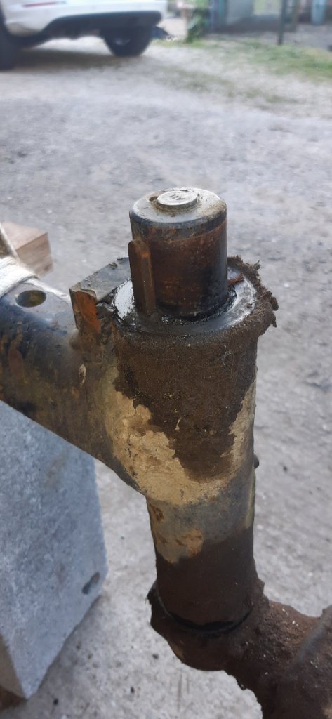

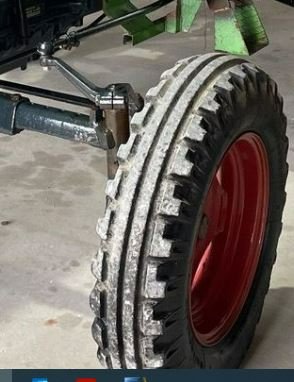

Je vous joins des photos similaires à mon tracteur de 1981 en 2R.
Fusée 6207 droite.JPG (30.31 Kio) Vu 1028 fois
Fusée 6207 gauche.JPG (33.18 Kio) Vu 1028 fois

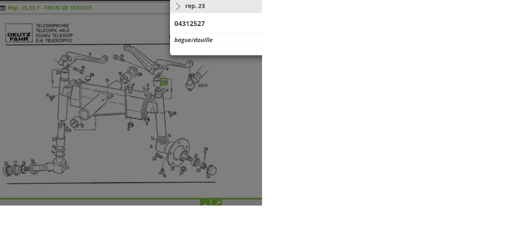

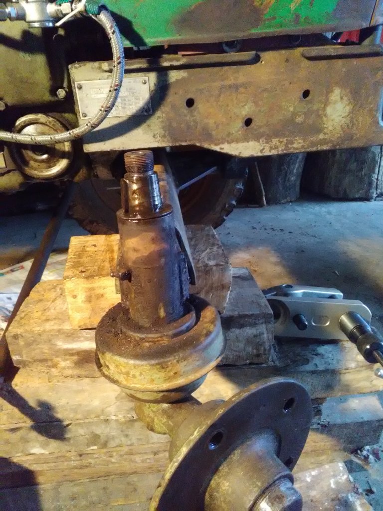

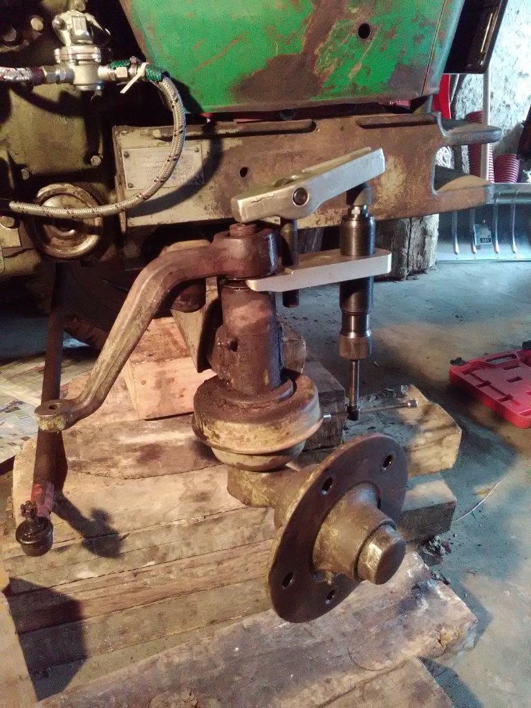

une petite photo de l'ensemble, si ca peu t'aider...
Marty.
Messages : 2120
Re: Remplacement bagues fusée 6207
Montage bcp plus simple à démonter, il suffit de défaire el boulon et le retirer, entièrement, et la fusée doit descendre du pont.
Peut-être qu'il faudra défaire la rotule sur la biellette, mais ça doit venir en la laissant. Pour les bagues d'usure, si en bronze c'est assez galère à les sortir, si en teflon ou matière plastique, ça vient bien.

Suis "rassuré" le montage ne devrait donc pas poser trop de problèmes !! Les assemblages coniques sont parfois capricieux...!! ou nécessitent de l'outillage spécifique.
Marty, les Rep. 13-14 sont des rondelles de calage, d'usure à changer peut être ou à adapter ?
David

Bonsoir
oui les repères 13 ; plateau de pression et 14 ;cale
ce sont des rondelles
A + Thierry

bonsoir. pour être plus précis le 13 appelé plateau de pression est une butée à billes et le 14 une rondelle de calage.
quand tu as démonté tu regarde tes cotes et tu peux surement trouver les butées à billes et les bagues bronze sur 1.2.3 roulements.
marty.

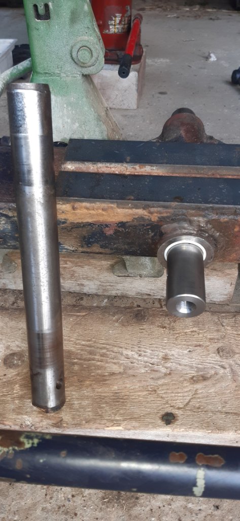

Bonsoir,
Du coup j'ai démonté. Effectivement assez simple. Résultat les bagues de la fusée sont peu usées... la fusée surtout côté gauche est un peu usée: 3/10 de jeu sur la portée des bagues. J'avais des bagues plastiques neuves mais la cote intérieure est à +0,4 / 0,5mm ?? du coup du jeu sur la fusée + des bagues pas très ajustées moyen. J'ai tout remonté et prévois un redémontage cet hiver.
J'en ai profité pour changer les bagues du balancier et refaire l'arbre par la même occasion
