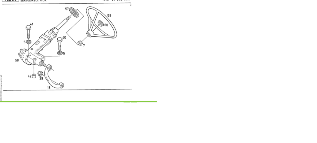

Tu peux mettre une photo de ta direction assistée.
Est-ce que c'est un montage d'origine ?
Marty

OK je mettrais des photos, je pense que c'est le montage d'origine, mais il n'y a pas de vérin ? Comment l'assistance se fait ? Dans le boîtier ?

c'est donc un boitier assisté ZF(il me semble); j'ai la même chose sur mon 4006.

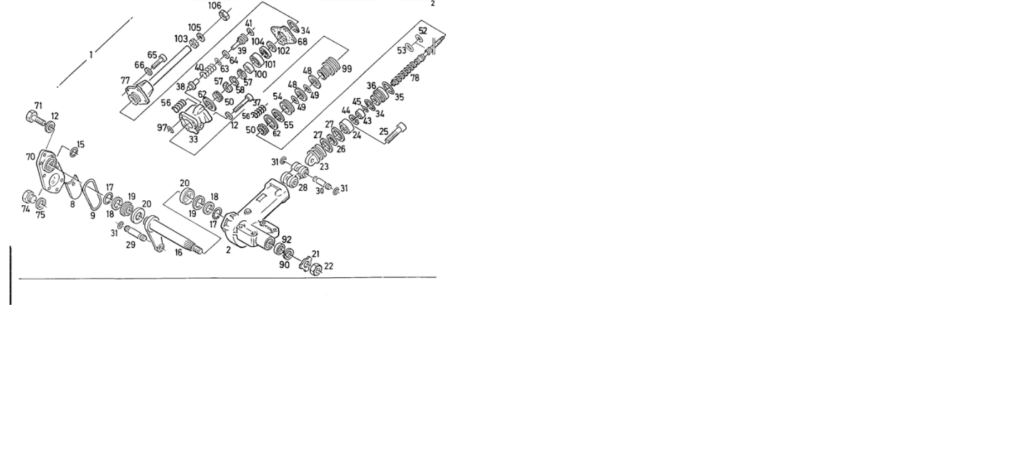

OK. Comment çà fonctionne du coup ? Vous auriez une vue éclatée de ce système ?

Message par marty49 »
bonsoir tu pourras regarder si ca ressemble à cela mais je n'ai rien d'autre comme doc ou explication
marty.

Re: Remplacement bagues fusée 6207
download/file.php?id=6411&mode=view.
moi c'est ca que j'ai...
Marty

:super: Merci Marty pour ce retour, je vais regarder de plus près pour vérifier si le système est identique, mais je pense que çà doit être çà.
Top 👍
