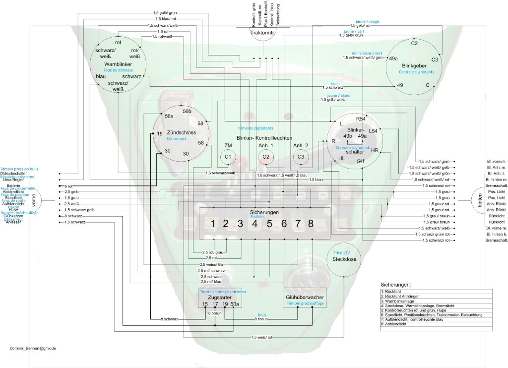

Bonsoir les foins sont fini et je reprend la restauration de mon d 40 il me reste a refaire le faisceau electrique qui etait plus la apparament les récupérateurs de cuivre sont passés par la ! Je recherche un schéma détaillé afin de pouvoir travailler . Si quequn peut m aider je vous remercie d avance . L électricité est pas ma tasse de thé !
Re: Électricité d 40s
Salut Pascal,
Je crois que ceci est le plus propre et détaillé que tu puisses trouver mais il est en allemand, après c'est pas trop un problème

Merci je vais voir pour faire traduire le principal
Salut,
Je viens de traduire en FR, les infos importantes en bleu

Bonsoir encore merci j ai commencer a cabler tout ca ! Le plan est parfait !

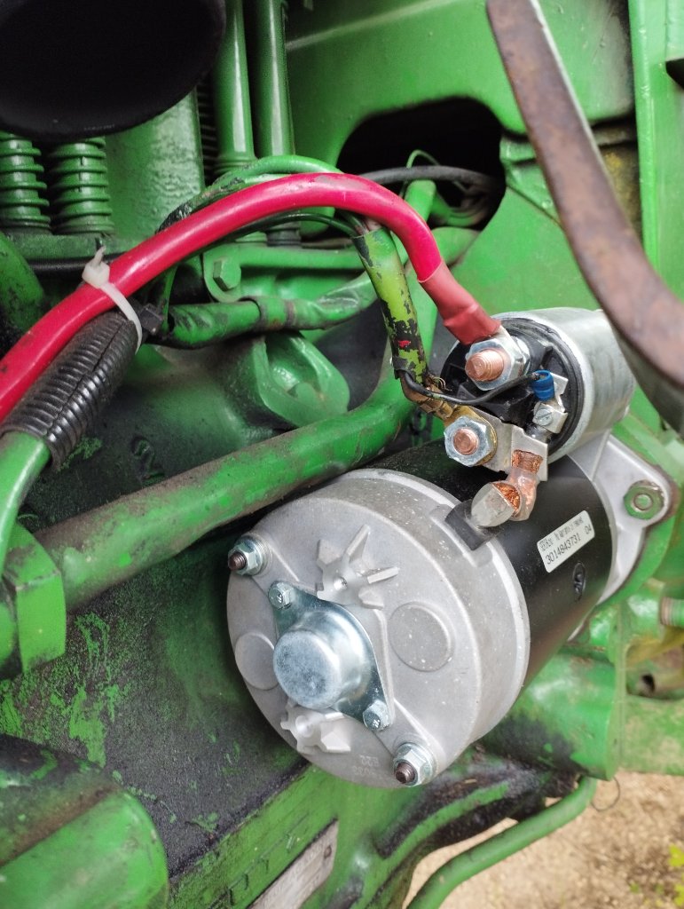

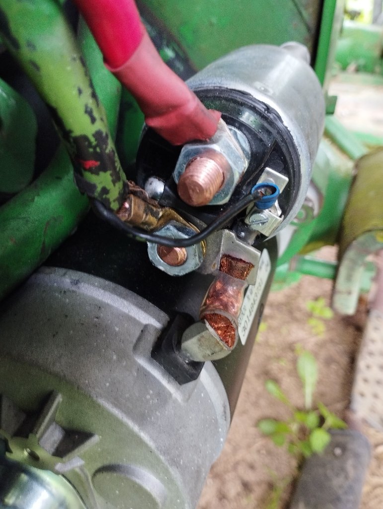

Bonjour Marty49,
Voici les photos du bébé et du démarreur.
J'ai shunté le + et la petite cosse du solénoïde et le démarreur veut se lancer, en tout cas il claque bien.
J'attends ton retour et encore merci.

bonsoir pour moi su ta dernière photo il faut que tu mettes les fils qui sont dans la gaine verte sur le boulon du haut avec ton gros fil rouge et je pense que tout ira mieux. tu branches tout sur l'écrou du haut et tu me tiens au courant.
