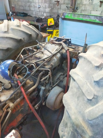

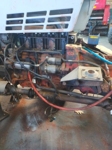

le moteur
le moteur

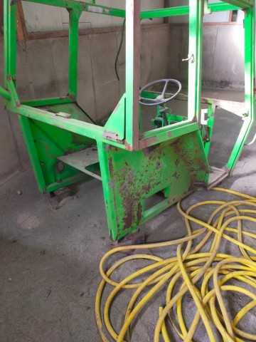

la cabine
la cabine
