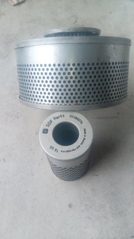

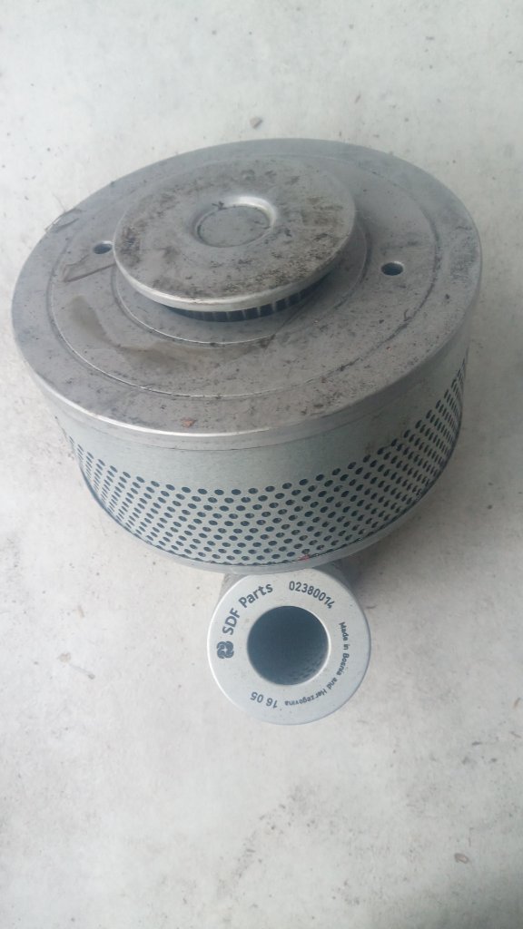

J'ai remplacé les filtres (ou le double filtre) inférieur et le filtre de retour qui est sous le siège. Quand je dis que la pompe crachouille à peine, c'est que quand je démonte le flexible de retour qui se raccorde sur le bouchon de remplissage au pied du siège : Et que je démarre le moteur, la pompe ne fait pas de bruit particulier, quand j'actionne la commande du chargeur frontale, il ne se passe rien.

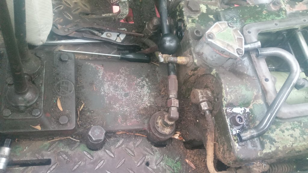

J'ai essayé, après, de dévisser le flexible qui arrive après la direction sur le répartiteur sous le plancher côté frein à main : J'ai démarré de nouveau le tracteur, et rien qui sort ou quasi rien.

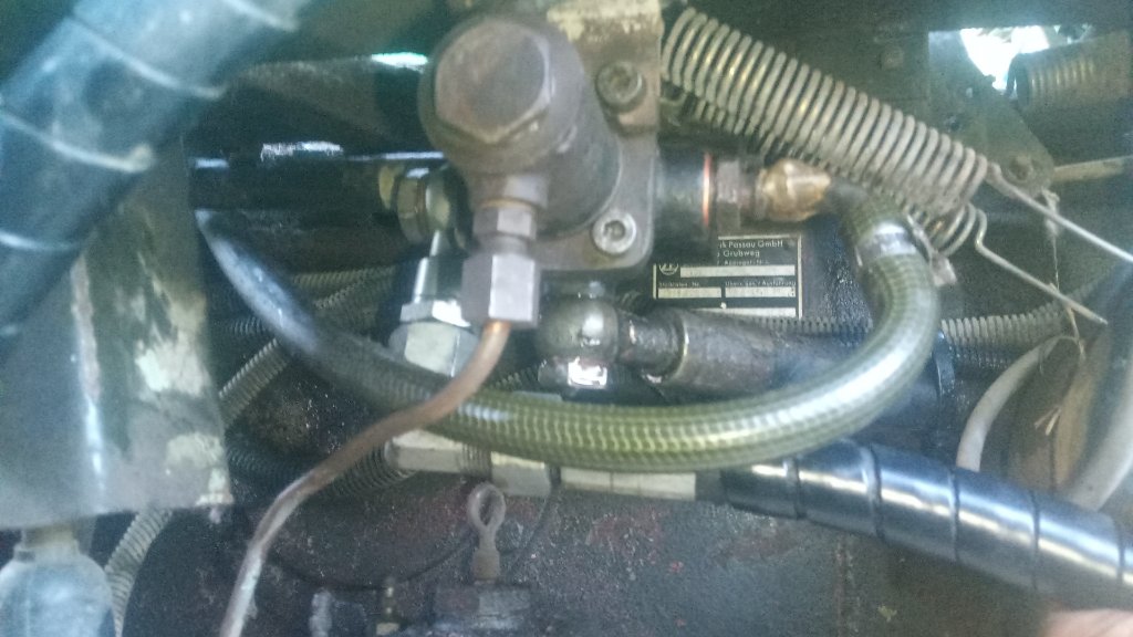

bonsoir . pour voir si la pompe débite c'est juste à sa sortie qu'il faut ouvrir et pas je ne sais où.

à la sortie de pompe (40cm plus loin) j'ai un T avec écrou de purge, je l'ai démonté, pas d'huile, moteur en marche...
J'ai revissé de quelques tours la purge sur le T qui est entre sortie de pompe et répartiteur-limiteur sous colonne de direction,
J'ai démarré, j'ai tourné le volant à gauche sans aller à fond, la direction fonctionne, j'ai tourné à droite sans aller à fond, idem, mais toujours rien...
J'ai rebraqué à fond cette fois-ci à gauche et là tout s'est réamorcé.
Pourquoi elle ne s'est pas réamorcée toute seule et a-t'il fallu forcer la direction ???
Il y a une logique qui m'échappe...
