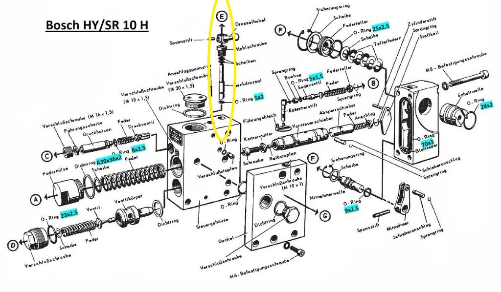

Re: relevage 5505
Salut Benoit,
Regarde bien la partie E, tu as ton petit levier tout en haut avec une goupille pour le tenir sur l'axe de commande, ensuite la pièce Hohlschaube, c'est une vis et puis 2 rondelles/cales, donc, je dirais que si tu arrives à défaire cette vis, tu vas arriver à bouger/sortir tout l'axe et vérifier le joint torique en bas, également

Bonjour. Sur la doc que je t'ai envoyé le 15 mai il est clairement expliqué que dans la positon dans laquelle se trouve ta manette " le flux d'huile est bloqué pour la descente.
C'est exactement le même système que tes pistons de pompe à injection à part que tu n'as que rotation.
Je pense que c'est grippé juste dans la partie haute, l'écrou de maintien.
Tiens nous au jus. On croise les doigts pour que ça se décolle.
Marty

bon et bien ce matin avec un peu d'amour et de tendresse j'ai sorti le marteau ,le chalumeau bec butzen ,et beaucoup de patience et j'y suis aller a bras le corp
j'ai démonter le bloc distributeur, je l'ai placé dans l'étau ,j'ai commencé par un peu d'amour avec le marteau de 800gr et comme pas de bon résultat, j''ai allumé de chalumeau j'ai chauffer toujours avec beaucoup de tendresse le bloc distributeur au plus prêt de la manette et la, miracle encore une fois la manette s'est mise a bouger (youpie) je l'ai faite aller une bonne centaine de fois histoire de bien la dégrippée et puis j'ai remonter le tout

Re: relevage 5505
Salut Benoit,
Super, ça avance très vite avec toi
donc, c'était bien la manette qui bloquait la descente du relevage, la doc est donc exacte
