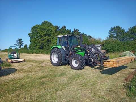

Il est arrivé :ghee:
Quelques trucs à prévoir mais il me plaît bien, ça a pas été évident d'en dégoter un si propre !
Parmi les choses à prévoir :
-Régler le soucis de marche arrière qui saute (jeu dans le levier ou ressort de verrouillage je pense)
-trouver manuel d'utilisateur et Doc technique mécanique
-trouver une remorque qui benne
-trouver un Godet multi services 1m60 avec attache Trima/SMS (pas évident)
-Poser un joystick de commande du chargeur plus moderne
-revoir les freins et le frein à main qui sont d'une efficacité relative...
