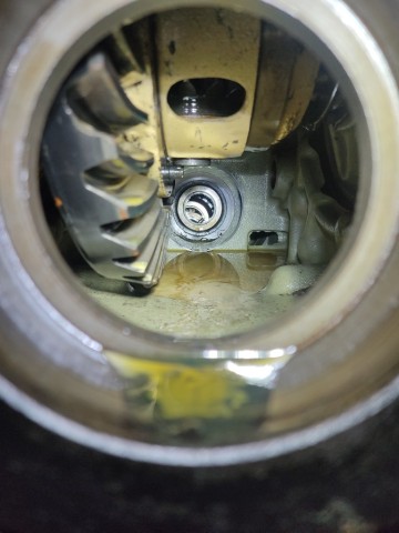

Je suis nouveau sur le forum, j'ai récemment fait l'acquisition d'un D55 de 1965 pour entretenir le terrain de ma nouvelle maison, j'ai fait ma vidange de boîte et là surprise une grosse fuite au niveau de ma prise de force, j'ai commandé un spi et un roulement neuf et en voulant remettre mon arbre en place impossible de le remettre dans son emplacement. Je pense qu'un pignon doit faire obstruction mais je n'en suis pas sûr... Je suis plutôt habitué à la mécanique voiture et moto, les tracteurs c'est nouveau pour moi
Est-ce que quelqu'un pourrait me conseiller ?
Prise de force D55

J'ai trouvé le problème mais je ne sais pas comment y remédier sans ouvrir le tracteur en deux...
