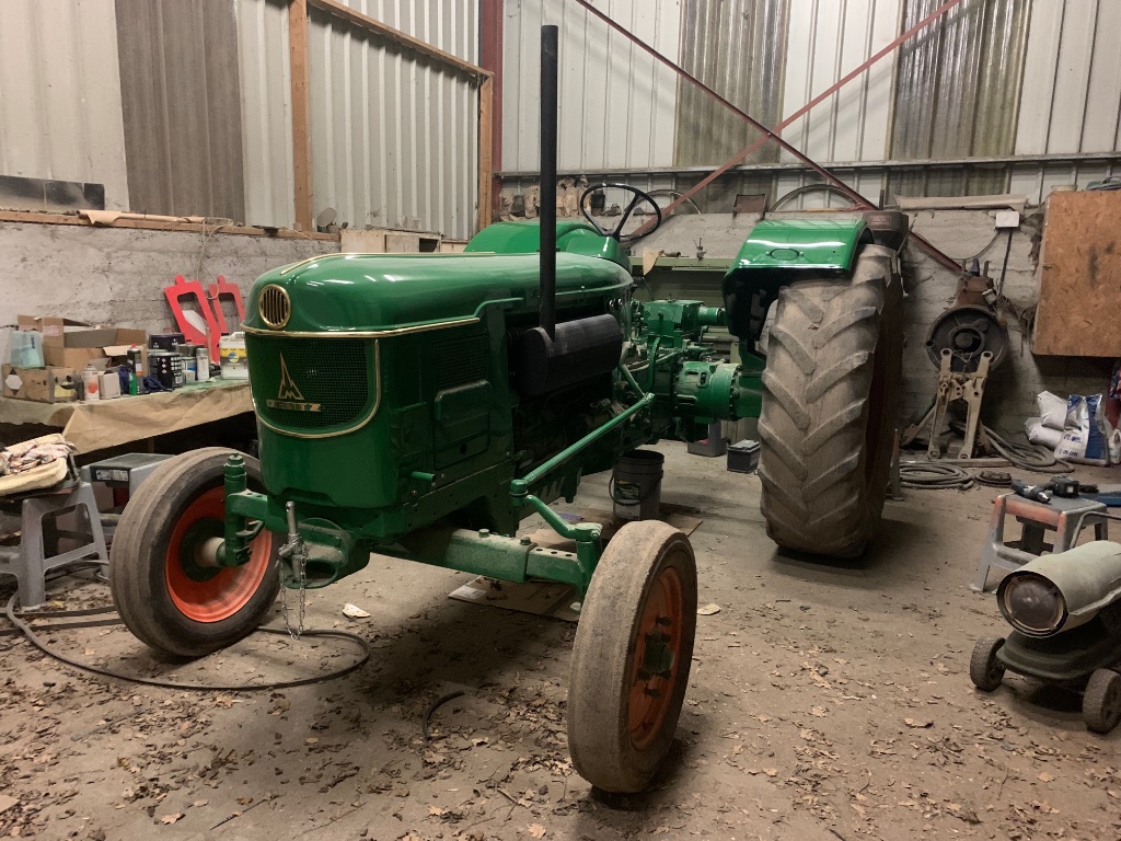

Hé bé ça claque ta peinture verte. C'est du brillant direct sans mélange, ou bien une base avec un durcisseur ? Avec Guillaume on utilise les deux, mais plutôt le durcisseur pour la carrosserie. L'inconvénient aussi, si on en met trop dans le pistolet, c'est perdu.
Pour la voie avant, si tu resserres des trois trous, ça va pas faire un peu Row Crop ? Bon, je n'ai rien contre les Farmall

Oui c’est du bi-composant la peinture j’essaie sans perdre le moins possible mais c’est pas évident alors ce que je fait je charge j’en met plus à l’intérieur par exemple
Je resserre l’arrière aussi

Superbe ça brille comme il faut !! tu as pas trop de poussières en peignant dans l'atelier ?

pourriez vous me donner le ral de la couleur verte et de la couleur rouge s'il vous plait

Pour la série 05 c'est du vert 6001 et du rouge 3000.
Il y a eu aussi les premiers 06 avec ces références,(et le gris 7023) ensuite les jantes sont passées en "orange" 2002 avant même l'arrivée des carrosseries en vert clair.
