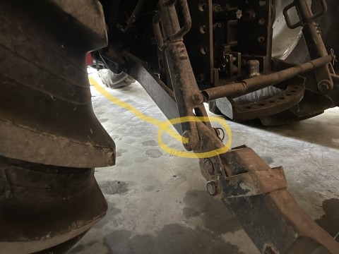

Non les bras de relevages ne sont pas percés, et pas trop envie de faire un trou supplémentaire.
Je pensait changer l'axe des chandelles qui tiennent les bras de relevage pour un plus long et me repiquer à cet endroit. D'un côté j'ai un bon gros boulon et de l'autre un axe et une goupille. Pour vous la résistance du boulon est aussi bonne que l'axe ?

Il faut une Manille d un côté et un plat de l autre avec trou
un genre comme ça
