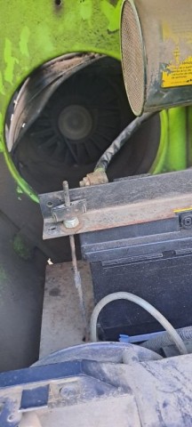

J'ai le soufflet de l'aspiration de la ventilation qui s'est décroché en partie.
Il n'est plus complètement emboité autour de la partie avant.
Il est déboité sur un tiers environ et je me retrouve avec environ 80 % de son aire utile.
J'ai essayé de le remboiter mais sans succès.
Puis-je le laisser comme cela si ça ne gêne pas trop l'aspiration ?
Sinon, connaissez vous un moyen pour le remboiter ?
Le caoutchouc est assez rigide et dur à manipuler.
En vous remerciant par avance.

Avec une photo, c'est mieux :

Le plus embêtant c'est que la turbine va avaler les grosses poussières au risque de colmater les ailettes de refroidissement et finir dans le refroidisseur d'huile
J'ai la même chose à rattraper suite à une vieille intervention d'un mécano d'une autre marque, je vais essayer en chauffant gentiment.
Je crois que ce monte à été remplacé par une conduite en plastique rigide.

Re: Raccord aspiration DX85
cette conduite est importante pour limiter les grosses poussières (paille foin feuilles )qui sont arrêtés par la grille de calandre et en même temps cela évite que tu aspire de l'air chaud venant du compartiment moteur. ce qui ferait chauffer to moteur.
il faut essayer de la remettre en place.
