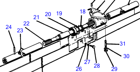

Salut tout le monde, toujours pour le même, Landini 14500, je voudrais remplacer les joints et pivots du pont avant et remettre en état l'arbre de transmission.
L'arbre de transmission du pont avant bat dans le roulement, il manque environ 1.5mm sur toute la périphérie sauf trois traits de soudure qui ont dû être mis pour essayer de compenser rapidement le jeu, il faudra recharger :(
Il est monté avec un palier simple, premier schéma, mais il existe deux autres montages avec deux roulements, trop fragile avec un seul?
Le roulement, repère 38, est un 6207 2RS, d'après Agrodoctor c'est un "Roulement à billes à gorges profondes 339579X1 Massey Ferguson", c'est quoi cette histoire de "gorges profondes" pour un roulement?
Le repère 40, désigné comme "anneau" avec comme référence 1825377M1, se place entre le roulement et l'arbre?
En faisant une recherche, je suis tombé sur ces deux images dont une avec une référence SDF, 30€ en Landini/MF, 7.78€ en SDF :O

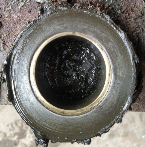

Oui c'est prévu, je voulais en parler aussi et mettre les éclatés mais je me suis pris les pieds dans le tapis avec les différents montages :oops:
La bague arrière semble en assez bon état, 5/10 ème d'écart entre l'axe et la bague, mais celle de devant est presque 1.5mm plus fine en haut qu'en bas.
Ce sont surtout les rondelles, pour le débattement avant arrière, en laiton aussi qui ont souffert, je mettrais les photos tout à l'heure.
Re: Landini 14500, remise en état arbre de pont avant et étanchéité
Bague avant
Bague arrière
Rondelles arrière et avant

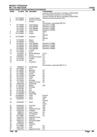

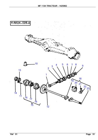

Pour en revenir au tapis et aux pieds :mrgreen:
Si quelqu'un y comprend quelque chose, vous gagnerez mon éternelle reconnaissance.
N° série : 2240638
N° Moteur : TU31004U542517E
Parmi les multiples montages possibles, ce serait un de ces deux là, mais lequel?
Autre question, qu'est-ce qui est changeable, joints, roulements, sans faire de bêtise avec le couple conique?
Merci :merci:
Oui, mais ce sont les mêmes schémas que ceux que j'ai et ils ne précisent pas les déclinaisons :pleur4:
Ça va finir par une prise de mesures ou recherche de références après démontage j'ai l'impression :/
