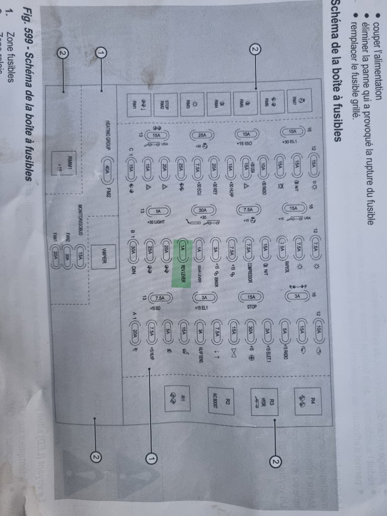

Bon avant de tout redemonter j'ai contrôlé tout les fusibles un par un car il me manque la fin du livre la personne a qui j'ai acheté le tracteur ne l'avais pas trop soigné...
Et c'était bel et bien un petit fusible d'un ampère.
Étonnant vu j'ai changé le sélecteur avec le coupe circuit sur off mais bon tout est rentré dans l'ordre
Merci beaucoup pour ton aide Marty

J'ai trouvé ce shema dans le parchemin qui me sert de manuel c'était arraché et pas au bon endroit
C'est le fusible surligné en vert nommé rev lever donc je suppose que ça veut dire levier inverseur.
Il y a le même pour le levier de vitesse juste au dessus
Messages : 1374
Re: Code erreur transmission 6F
Super, dans le M il y a la légende pour les fusibles dans le couvercle de la boite en dessous, c'est peut-être pareil.
