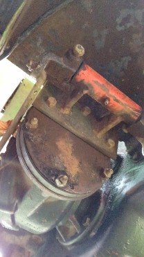

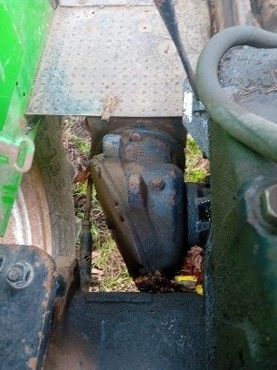

Bonjour, le collègue m'a envoyé les photos, ce n'est pas une flèche en mécanique. En fait il a une boite de transfert partielle. il manque le nez (si c'est le mot approprié) voir photo. Il doit démonter la plaque d'obstruction, pour voir ce qu'il reste dedans, pignonnerie ou pas. Son modèle est de 1979 n° de série 75624258. Quelques-un aurait-il des photos de ce qui manque ? Les bras de levier à quoi servent -ils ?
Bonne soirée.
Didier

J'ai compris comment mettre des photos, il suffisait d'être à jeun, je ne parlait pas de la nourriture, ignorant ! M'enfin! :diable:
vue du siege deutz 6206a.jpg (37.85 Kio) Vu 14323 fois
Et voilà.

Sur le site "trattore" il y a l'éclaté série 07 et tu cherche 6207 ,vu ta photo ça y ressemble.

Bonjour à tous, Super merci de l'aide, je n'avais pas trouvé les détails lors de tes premières indications. Merci :hurt5: Il y a pas mal d'éclatés. Dommage pour moi, qu'il n'y a a pas le modèle 7207a. Car je n'ai pas vu la partie qui manque à mon collègue. J'ai vu l'éclaté de "Front wheel drive" Ca donne la vue de la partie qu'il doit avoir déjà sur son 6206a.
