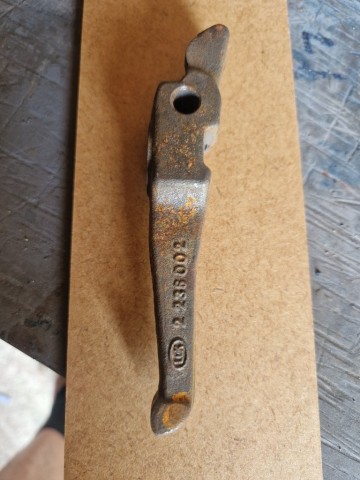

Par ailleurs les 3 doigts ont l'air bien usés. Ou peut on trouver ces pieces ?

Est-ce que tu as des références de gravée sur tes doigts. Moi j'ai ça si c'est du LUK
Marty- Tonybegood
