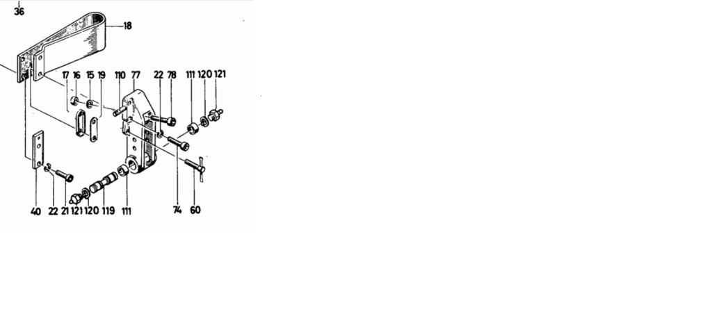

Sur le 72, le ressort de contrôle d'effort est cassé, j'en ai commandé un autre mais en regardant sur le 80, lui son ressort est en bon état, mais ce sont les têtes des vis côté carter qui ne sont plus là 8/
Est-ce qu'il y a un problème de réglage ou quelque chose à faire?

bonsoir. pour moi les vis cassent en cas de secousse trop forte en transport
il faut juste les remettre avant que ce ne soit la lame de ressort qui casse.
je ne pense pas qu'il y ai de réglage particulier.

Merci pour ta réponse, pour le transport il faudrait brider la course en serrant 60 peut-être.
