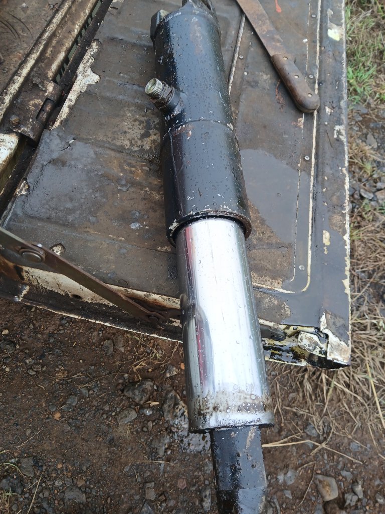

J'ai mes verrin relevage qui fuit, et j'aimerais savoir comment faire pour enlever le piston du verrin svp? Cordialement.

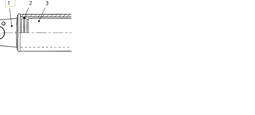

bonjour deux solutions.
si tu n'as aucune buttée tu tire sur la tige et ca sort. et si tu sens qu'il y a une buttée mécanique, alors tu as un jonc d'arrêt.
dans ce cas : tu enlève ton raccord d'alimentation hydraulique et tu fais sauter le jonc à l'aide d'un tournevis par le trou du raccord.
marty

Merci j'ai réussi le mien il y a la buté j'ai enlevé comme tu l'as dit. Merci.
Ok j'ai cette référence sur le joint tti 80-90-12. Je voulais voir chez un réparateur hydraulique s'il y en as. Mes je pense en joint d'origine sa serait mieux. Je vais voir où commander.
