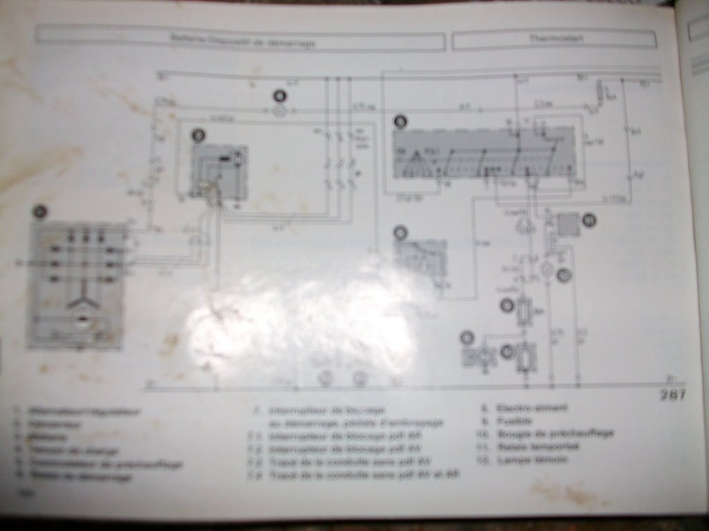

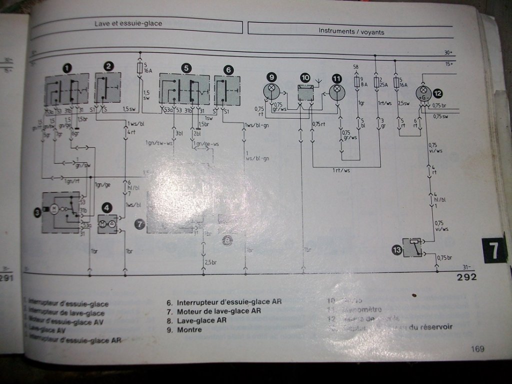

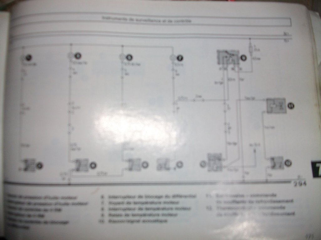

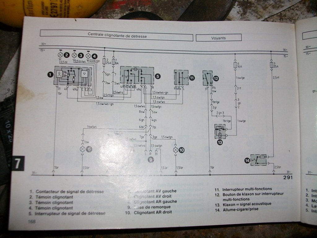

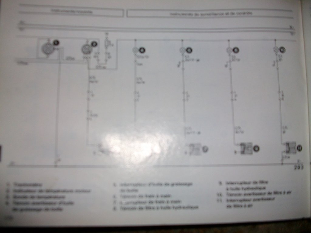

Ci dessous les shémas électriques d'un DX 4.31-4.51 -4.57 Pas terribles les photos !
Les fiches qui rentrent en cabine mal connectées ?
