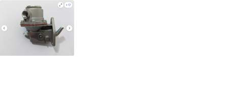

avant de la démonter tu peux contrôler son fonctionnement avec le petit levier manuel en dessous.
si tu le fait chauffer sans échappement : est-ce qu'il fume toujours sur ce cylindre ???
marty
tu dois avoir ce genre de pompette qui sert à l'amorçage et au gavage de tes deux pompe à injections. dans cette pompe il y a un tamis sous le couvercle en tôle et situ l'ouvre en deux tu y trouveras une membrane qui arrive à se percée avec le temps.
