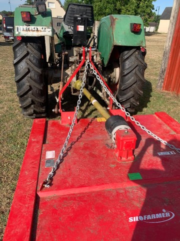

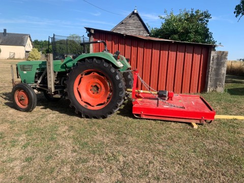

Nouveau jouet à la maison!
Cet été c’est vidange moteur, je crois que la dernière a quelques années deja !

Sympa la tondeuse à gazon.
Messages : 13280
Re: Deutz D4506 de 1974
Elle a fait du bon boulot dans les ronciers !
