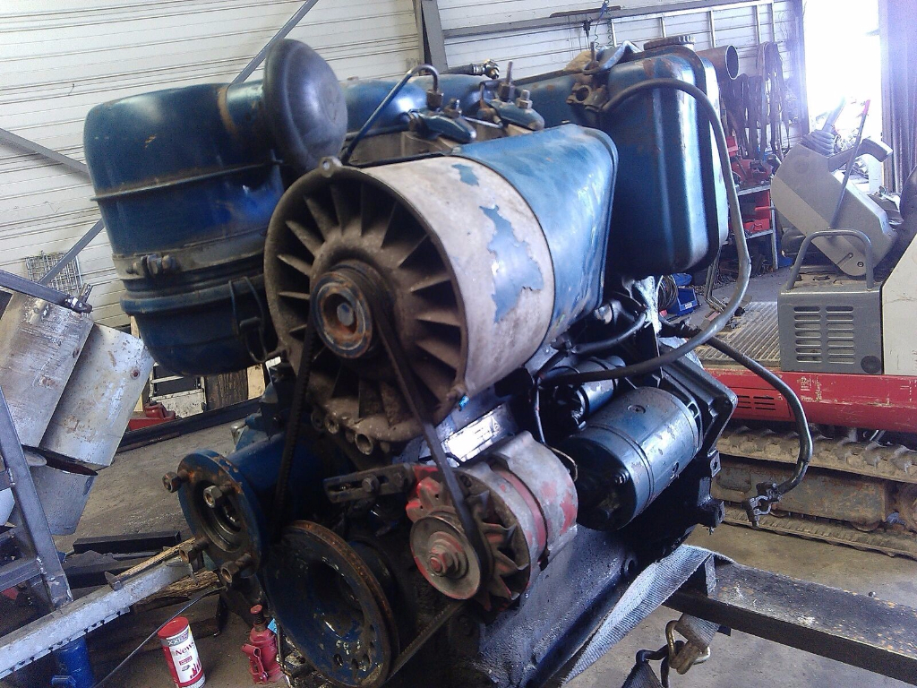

Bonsoir
Comme je l'ai expliqué je possède un moteur f2l912
Que je suis entrain de monter sur une scie a tambour

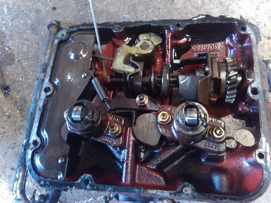

Je n'ai pas d'injection sur un cylindre et l'accélérateur et gripper j'ai donc de monter le carter et tout mis à tremper dans le gasoil on verra bien

Ben en faite quand tu bouge le levier d'accélération tu arrive contre une goupille mecalindus qui elle même fait bouger un levier ben c'est hyper dur je le bouge a la pince

Sur la partie régulation il peut y avoir des commandes dur à actionner. Ce que je te demande c'est si la crémaillère (la tige de réglage entre les deux pompes) ce déplace facilement ?

Non c'est dur a bouger

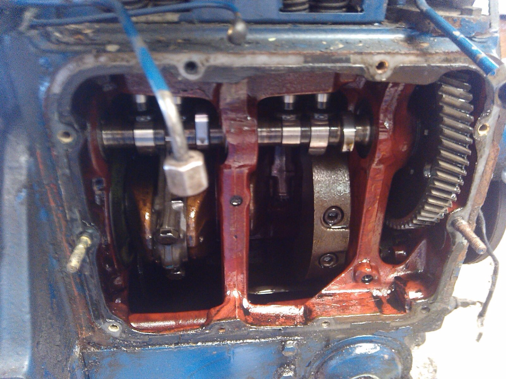

Je viens de acquérir un compresseur atlas avec un F2l912
J ai pas de gasoil qui sort des pompes ! Pompe de gavage ok
J'ai démonté le carter du bloc,
Je rencontré un problème pour démonter les injecteur s ,comment compresser les ressort s pour libérer le rondelles qui maintient en place?
Merci d avance ,j ai lu beaucoup de messages ,ily à des personnes très compétentes.jr ne doute pas que j aurai la réponse
Bonne journée - Prénom : André
