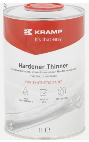

Merci Guillaume, donc, préparation peinture un peu technique et sinon matos/ type de peinture dans la norme. Bon à savoir :super: Si tu mets 3 couches, tu mets genre 3-5l de peinture pour faire tout le tracteur, non ?
De mémoire, la peinture Kramp, que j'ai utilisée, elle se dilue à 10-20% max et c'est le thinner durcisseur qui sert de diluant. La buse devait être une de 1.4 aussi et c'était pas assez gros pour l'apprêt mais c'est passé :wink:

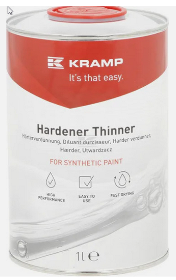

Sinon, voici le thinner hardener dont je parlais
En effet c'st un diluant ET durcisseur, je ne connaissais pas cela !
