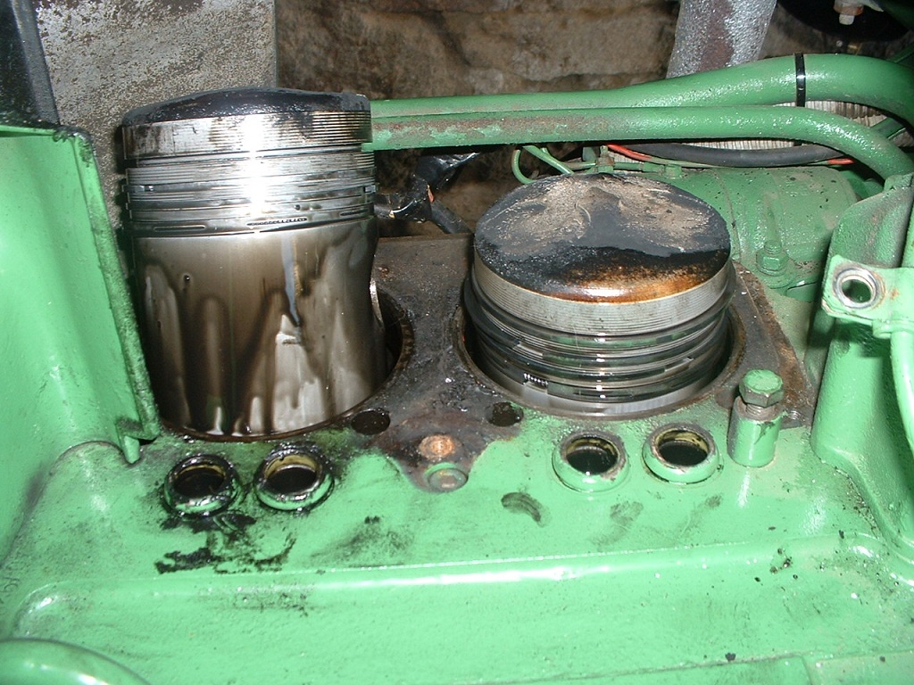

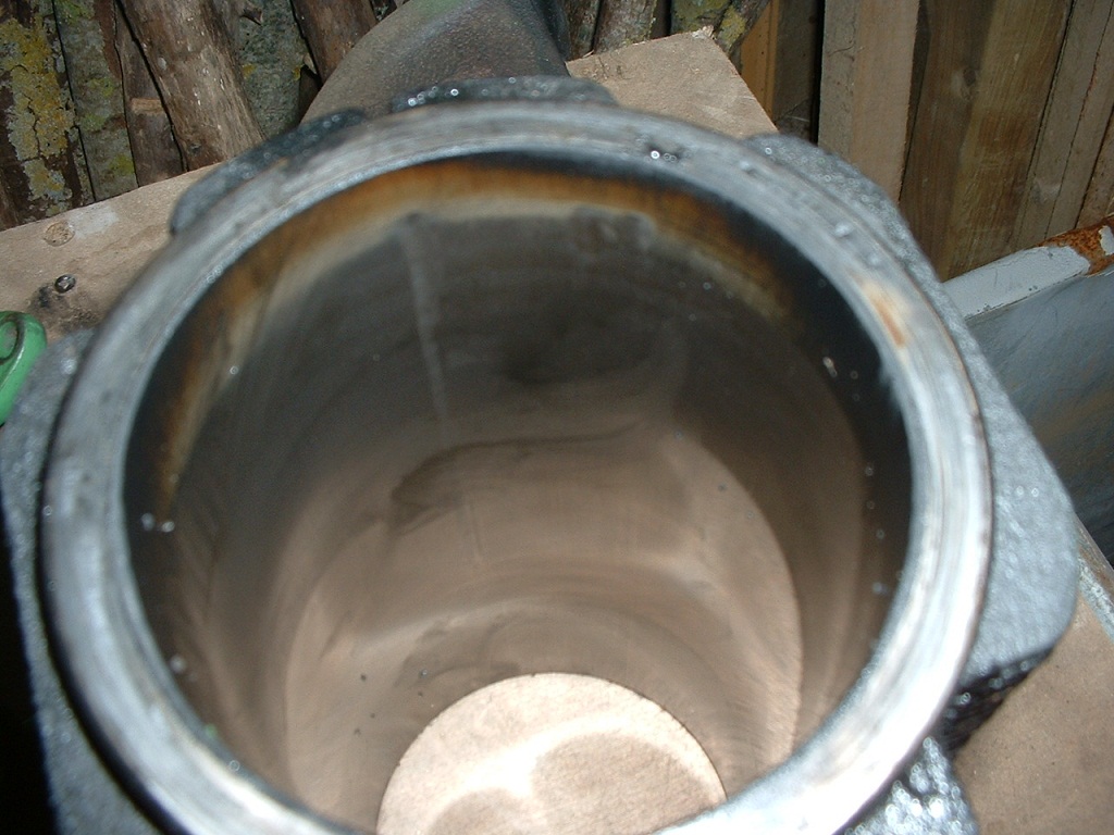

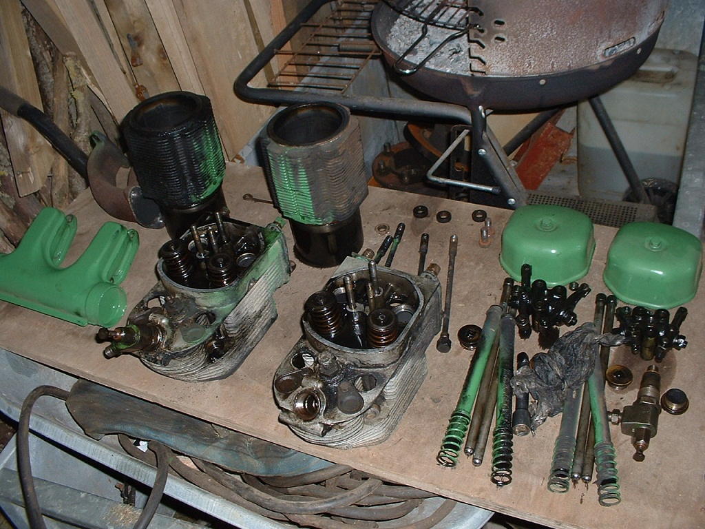

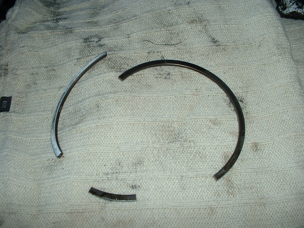

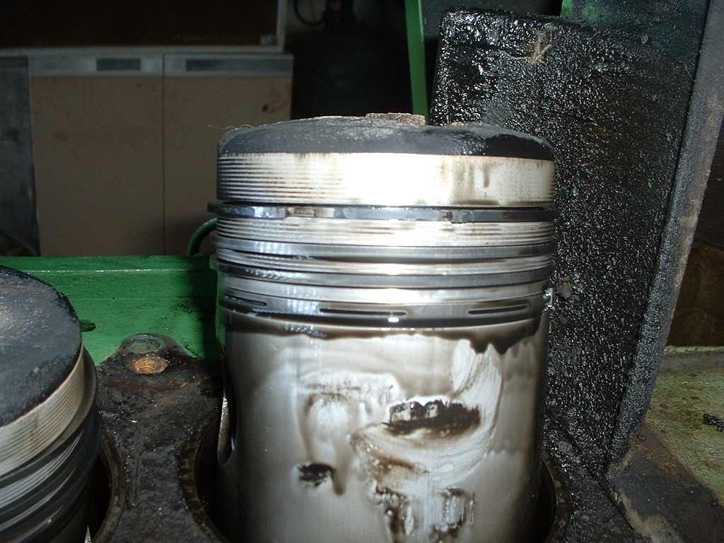

salut a tous me revoilà avec de bonnes nouvelles g trouver pourquoi il consommait autant d'huile, résultat des courses un segment cassé (sur la photo c'est le premier segment qui est cassé) un cylindre rayé, je vais donc lui refaire deux kit cylindrée tout neuf, il me reste les coussinet a vérifier et je passe commande, et j'aurai aimé connaitre les couples de serrages donc celui qui les connait merci d'avance de me les communiqués
