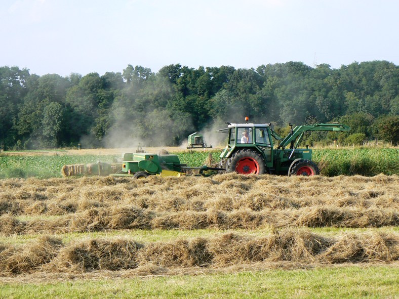

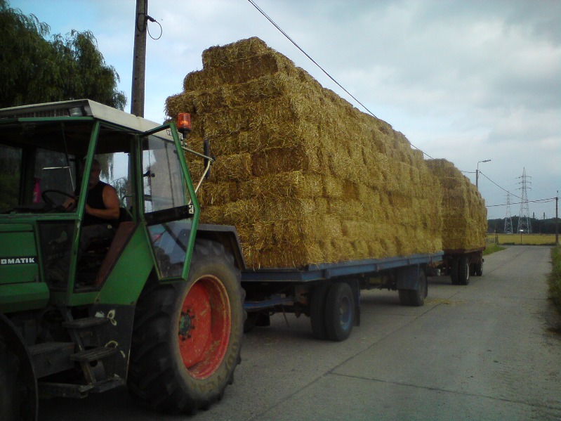

On y a dejà pensé mais c'est plus compliqué, plus cher et faut ranger les bottes. Par contre le truc de papounet nous intéresse aussi ms on ne trouve plus souvent des machines comme ca. On pourrait aussi mettre une rampe derrière la presse mais on travaille le plus souvent avec des grosses remorques et faudrait pas la couper en deux et en plus les prairies sont souvent des petits morceaux alors bonjour les manœuvres. En plus ca ralentirait le débit de la presse alors que comme ca, je défie quiconque de la suivre car elle coute cher en réparation mais le moins qu'on puisse dire c'est que ca déménage (JD 456a) :hehe: !
Pour ceux qui croient qu'on ne sait pas se servir d'une fourche, qu'ils sachent qu'on a toujours fait comme ca et qu'on a pas peur de monter à 10 lits de haut et de se taper 2000 bottes en une journée s'il le faut car on n'a pas le climat du sud de la France ici.
L'intérêt du machin que je vous ai montré serait de pouvoir charger à deux (1 dans merlo et 1 qui range sur la remorque) une remorque pendant qu'une autre équipe va vider l'autre remorque. Autrement dit on va quasi 2 fois plus vite :malin1: .
