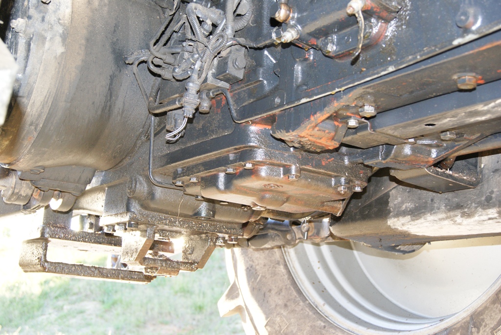

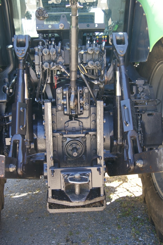

Concernant le capteur de prise de force de l'agrotron boite à vitesse SAME, voici quelques photos :
Il n'y a pas de capteur sur la plaque de prise de force, comme sur une boite ZF.
Ni sur les côtés droit ou gauche.
Ni dessous
Il n'y a rien au niveau du levier de sélection 540 éco / 1000 tr/min en cabine.

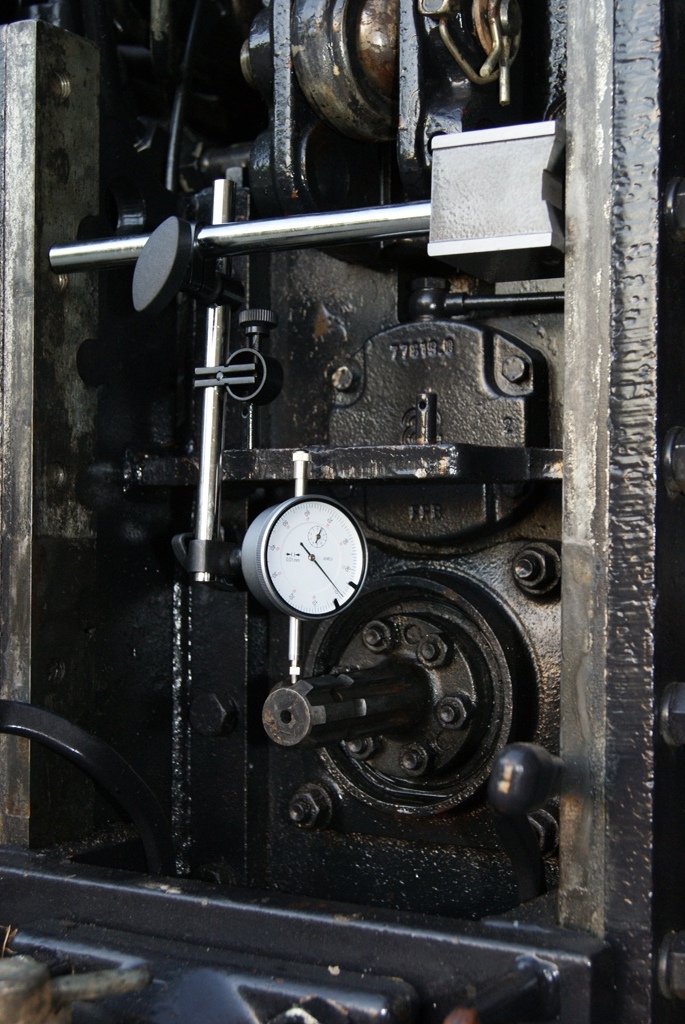

Le jeu axial de la prise de force (pris au bout) est de 0.1mm lorsque je force vers le haut, retour à 0 quand je lâche et 0.1mm vers le bas, quand je force vers le bas, retour à 0 quand je lâche.
Lorsque j'appuie vers le bas je sens un déclic, alors que vers le haut c'est régulier.
Il y a une légère fuite d'huile au joint de prise de force.
Est-ce normal? Ou un jeu excessif qui peut produire des dysfonctionnements?

romain63
Messages : 538
Localisation : Puy de Dome
Re: Affichage régime de prise de force Agrotron 175 Mk3
Message par romain63 »
bonjour
il est forcement au niveaux du bloc pdf si tu n'a pas de capteur sur la selection
c'est un comptage reel des tours regarde de chaque cote du bloc au meme niveaux que la sortie pdf
