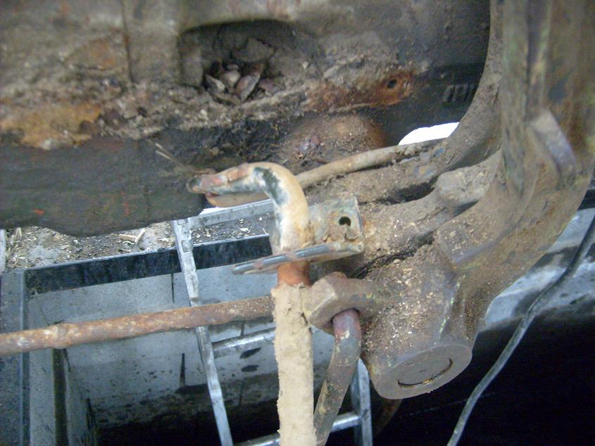

je ne change rien, en fait du coté droit tout était bloqué, sinon le disque est neuf et les garnitures aussi. Le tracteur ne freinait que sur une roue.
J'espere que du coté droit ce sera dans le meme état.
Si trop de différence d'usure, je serai obligé je pense:
- si coté gauche complètement usé ==> changer les deux coté.
-si coté gauche usé plus que le coté droit mais correct ==> le ratrappage auto résoudra le pb non?
Sinon, il n'y a pas de soucis particulier ça va bien à faire.
Bonne continuation.
Bonne continuation.

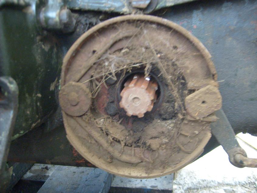

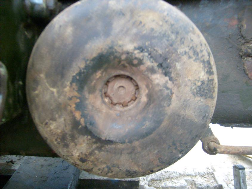

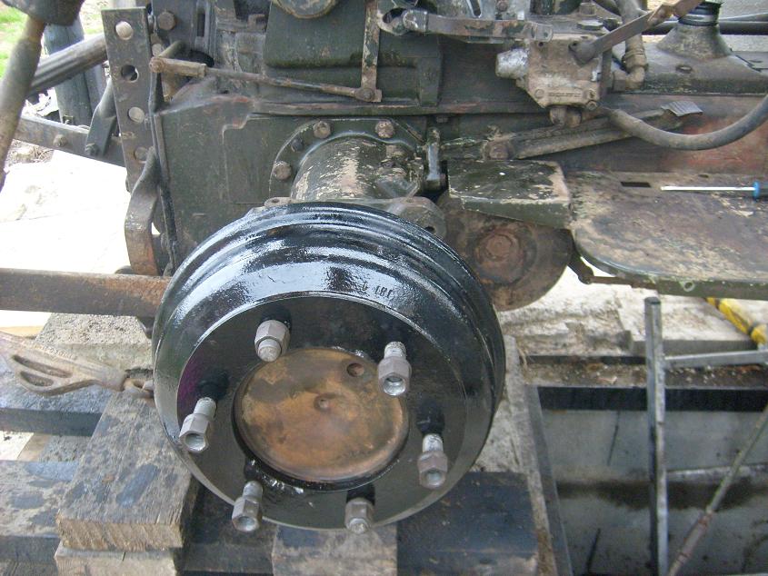

Bonjour, Grace aux conseils de "KHD" et "ROMAIN 63", remontage 1/2 arbre droit.
Du coup remontage des freins:
Sens inverse du démontage:
-Positionne étriers (lamelles élastiques/gonds).
-Met épingle sur les gonds (ne pas oublier les 2 rondes).
-Met ressorts etriers/épingle.
-Met le rattrapage.
-Ressort coté rattrape.
-Réglage rattrapage (juste pour que le tambourtourne sans effort).
Vers le bas pur tendre.
-réglage tringlerie.
Puis démontage garnitures frein de parking:
Je crois que les garnitures sont bonnesà changer... .
Me reste aussi les garde boue ARRà finir, et j'attends le matériel pourfinir les feux ARR.
Bonne continuationà tous.

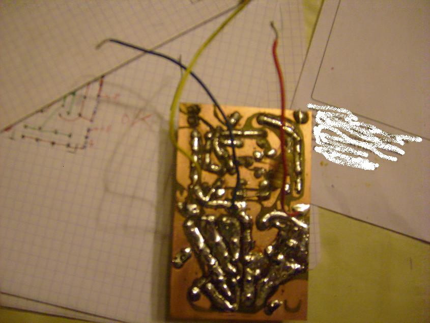

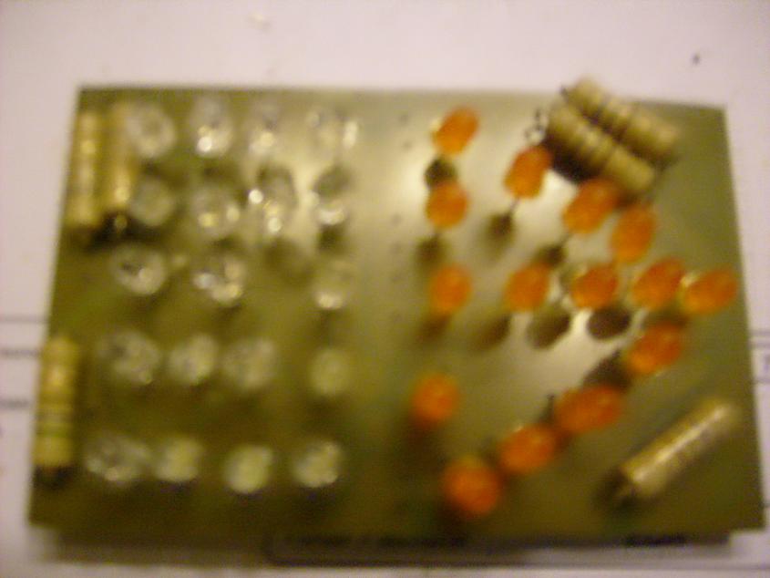

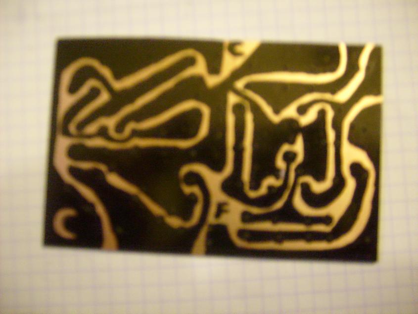

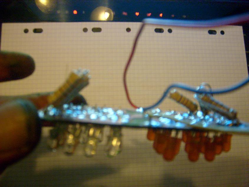

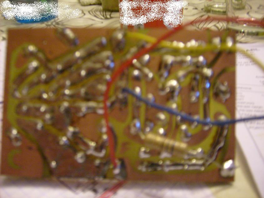

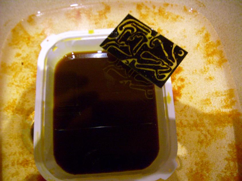

Fait "plaques de circuits imprimés" qui vont aller dans les feux d'aile en tole:
Reste à tester si ça fonctionne.
