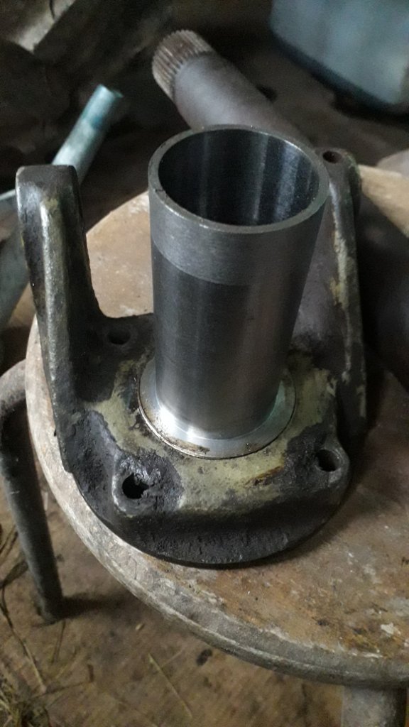

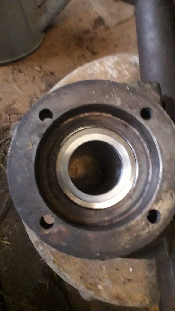

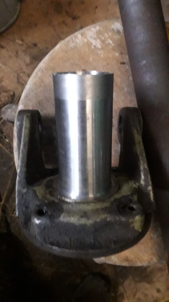

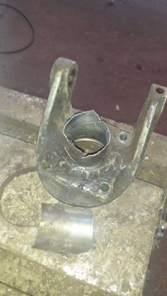

Bonjour , je suis nouveau sur le forum , je possède un deutz D40L qui avait le même bruit
J avais le roulement qui située derrière le coulisso de la butée d embrayage qui était hs , l arbre qui relis l embrayage a la boîte flotté et il a mangé le coulisso.
J'ai usiné un tube avec un filetage au tour et un filetage sur ce qui me restait du coulisso , voir photo
Et une fois remonté plus de bruit
