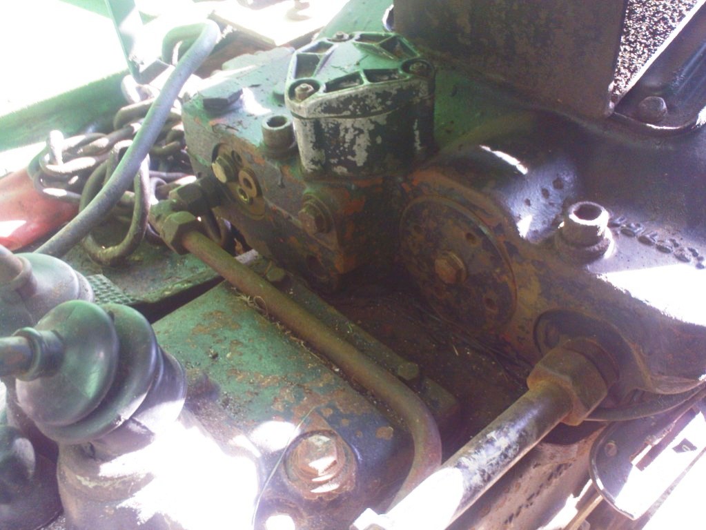

J'ai vidangé l'huile moteur et changé les filtres à huile moteur, mazout et air sur mon D6507. Je voudrais maintenant vidanger boite et hydraulique. Je me souvient bien que pour l'hydraulique il faut vidanger via la pompe mais qu'en est il de la boite, je ne vois ni bouchon de vidange ni de remplissage... Avez vous une idée des différents volumes que je doit prévoir?

Pour le pont c'est la même huile que l'hydrolique, donc si tu vidanges l'hydro le pont est fai dans la foulée, non ?
Et sinon tu as des vis de vidange sous le pont normalement, non ?

non charles l'hydrau tu vidange aveC une pompe a main ou tu dévise le tuyau sous la pompe hydrau et tu mais en routeCharles a écrit :Pour le pont c'est la même huile que l'hydrolique, donc si tu vidanges l'hydro le pont est fai dans la foulée, non ?
pour la boite et pont tu a deux bouchon de vidange normalement un au milieu de la boite et l'autre sous le pont dériere le piton benne les deux comunique et pour renplire sa doit etre devant le siege un bouchon clé de 24 si c'est comme les 06

Voilà, alors si j'ai bien compris et pour que ca serve aux suivants, les flèches rouge et bleu sont respectivement les bouchons de vidange de l'huile de boite et de pont (ces derniers communicant entre-eux).
Pour le remplissage par contre, quelqu'un veut bien me montrer sur la 3ème photo par où il faut faire le plein d'huile hydraulique et d'huile de boite/pont.
(une idée des volumes d'huile à prévoir?)
