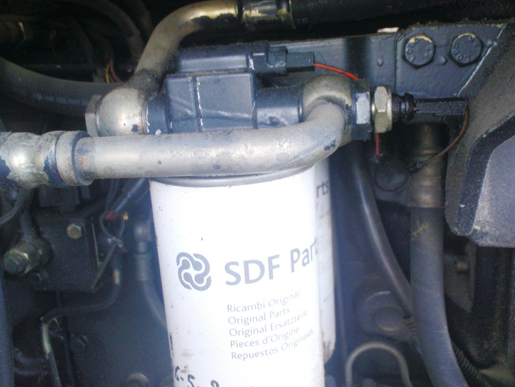

khd a écrit :Débranche le connecteur de la sonde de pression d'huile,et met le a la masse!le témoin devrait s'allumer et l'agrotronic bipper!Si oui ,ta sonde est hs!si bip et tjs pas de témoin d'allumer,la c'est ton ampoule qui est hs!si aucun des 2,c'est le tableau de bord qui est hs(l'ai déjà eue )
C'est lequel des 2 le filtre à huile moteur? (Si c'est bien un de ces 2 là ms les 2 seul autres que j'ai trouvé sont le filtre à mazout et à huile hydraulique, j'en ai donc déduit que parmi ces deux ci il y avait huile moteur et huile de boite?)
Re: Fuite d'huile reniflar Agrostar 6.38
oulà! va un peu plus vers l'avant. là c'est les filtres hydraulique. c'est foutu exactement pareil que ton 6507
Ha bon, pourtant j'ai vu que le filtre à mazout et un filtre sur lequel il est écrit huile hydraulique... Vais approfondir les recherches lol
