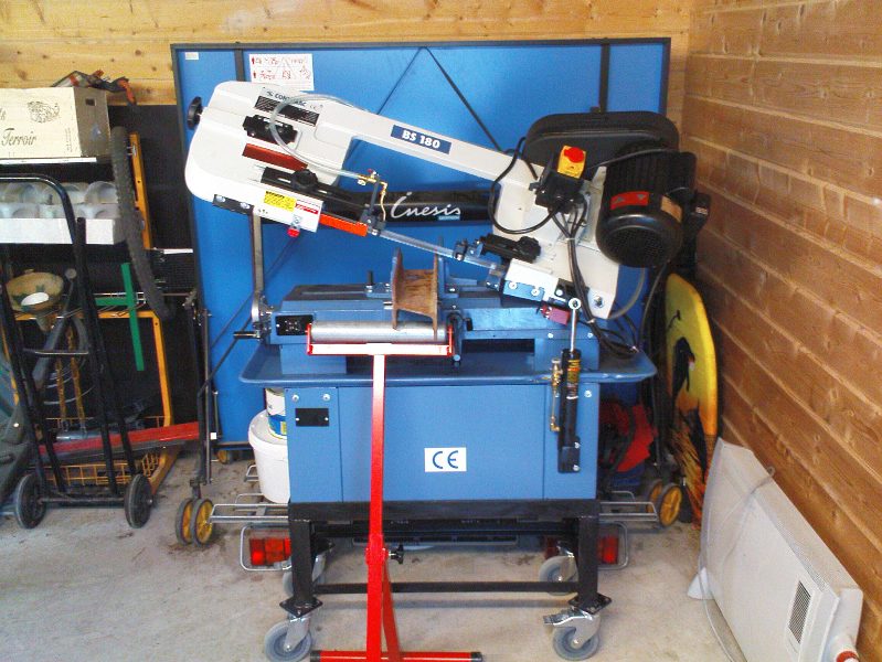

Gégé, derrière le poste c'est une scie à ruban, c'est super, je ne touche presque plus jamais cette sale disqueuse depuis que je l'ai.
