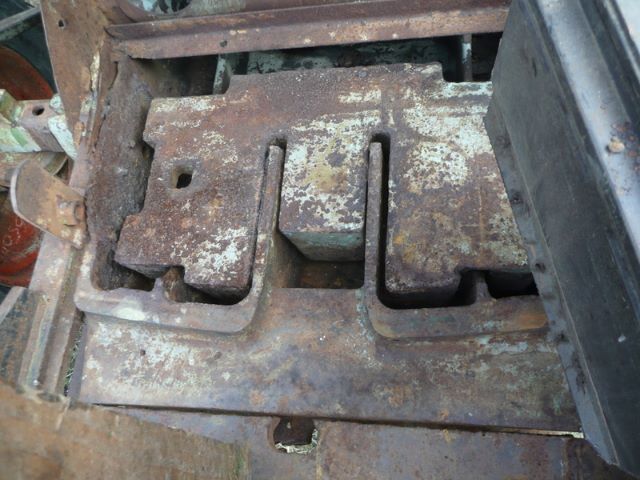

stef68 a écrit : KHD 29 a écrit : je vois que ton porte masse fait parti de la meme pièce que ton berceau. n'esce pas?
ceux qui avait ce types de berceau là avait les fusées avec les amortisseurs dessus
comme je connais pas trop les noms
si tu parles bien du truc a l avant du tracteur en fer plat
cela a eté rajouter et sa tiens avec un boulon de 16 j ai pas reussi a le devisser il a casser
je vais virer ce truc des que possible .
Non je parle de la partie d'origine qui sert à tenir tes masses. là ou tu à 1 trou pour y mettre un axe pour tiré dessus par exemple. cette partie là fait parti du berceau. la pièce qui est entre le balancier et le moteur. Contrairement au serie d'après 70 qui eux on le porte masse boulonné au berceau comme celui à Mickaël

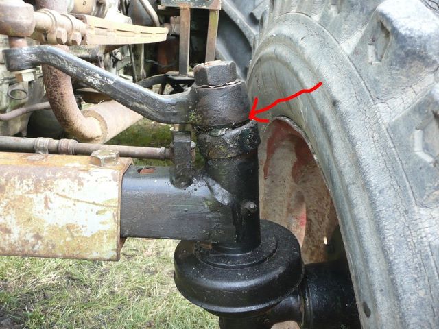

Quand je regarde la dernière photo j'ai l'impression que tu as du jeux entre tes fusées et ton balancier

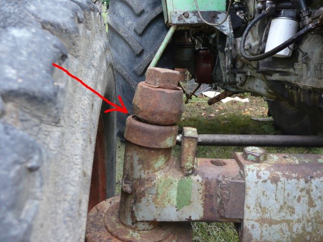

par stef68 » 22 sept. 2012, 16:22
bon j ai toujours du mal avec les photos j ai encore fais un doublon
sinon voila les fusée de pres et la fleche rouge l endroit du jeu
j ai mis l engin sur un cric se matin et j ai trouvé un gros jeu au niveau de la fleche rouge sur les fusés
les roulements les bagues doivent etre changer ,
alors je me pose une question la fusée en elle meme doit elle etre changer ?
vais je devoir changer la pieces qui est traversé par la fusée?

moi perso avant dis toucher si ton train avant et tordu je regarderai a la casse pour un train avant complé en bonne état

par stef68 » 22 sept. 2012, 18:36
MICKAEL 27110 a écrit : moi perso avant dis toucher si ton train avant et tordu je regarderai a la casse pour un train avant complé en bonne état
quand tu places un niveau sur( enfin sous) le balancier de ton 6006 c plat tout le long ou pas

par MICKAEL 27110 » 22 sept. 2012, 18:44
il est casimant droit

par stef68 » 22 sept. 2012, 18:55
oki
moi le niveau posé dessous j ai 0.5 cm de chaque coté il est arrondie ont dirait
et je me dis si j additionne les cm de jeux j arrive a mes roues gordini
je vais appeller tractocass pour savoir combien me coterais un train av complet
qui na pas subit les affres d un chargeur
