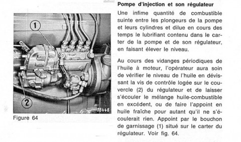

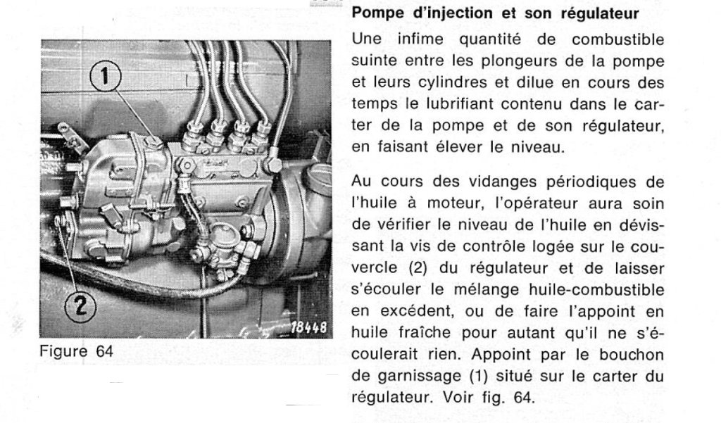

oui il est dangereux de tourné sans huile dans la pompe a injection et son régulateur , a chaque vidange il est bon de vérifier le niveau
je met ci joint la méthode de l'entretien de la pompe , extrait du manuel d'utilisation du constructeur
A + Thierry

D'après toi, Thierry, je peux faire directement le niveau d'huile (remplissage), ou bien vaut il mieux nettoyer au gasoil avant ?

Message par thierry 1968 »
Tu défait le bouchon de vidange n° 2 ci ça coule tu laisse laisse coulé , puis tu fait le remplissage par le bouchon n° 1 par de l'huile moteur et lorsque l'huile propre ressort par le bouchon N° 2 tu laisse reposé et quand ça ne coule plus tu referme tout les bouchons :super:
PS : lit bien le premier paragraphe que j'ai posté c'est bien indiqué
A + Thierry

Ok, plus clair comme explication, y'a pas :super:
Je fais ça cet après midi.
Merci, Christophe

Des nouvelles du front. Pas moyen de desserrer la vis de vidange. Tête arrondie. Du coup, démontage de la plaque, meulage de la vis et c'est bon.
Un liquide clair et nauséabond (comme un vieux pot de peinture de 10 ans quand on enlève la croûte de peinture dessus), a coulé.
Remise à niveau de l'huile, e fait il en faut très peu, 5 cl environ. démarrage nickel, toujours une petite accélération au démarrage, mais moins qu'avant.
Par contre, le ralenti a tendance à le faire s'étouffer.
