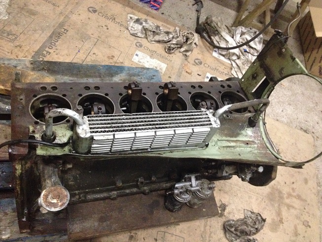

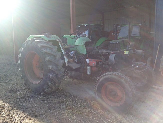

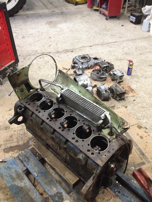

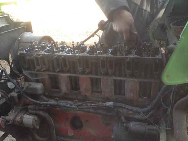

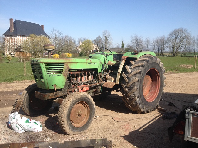

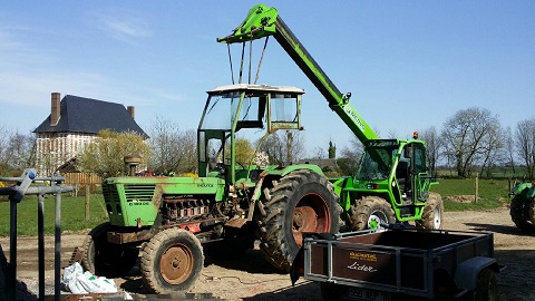

salut alor du nouveau jai recuperé le moteur et jai enlever des morceau du tracteur qui etait "de trop" :D
Re: petit nouveau
quand pensez vous sans la cabine ? mieux ou moin bien ?
Re: petit nouveau
C'est pas pareil :D
J'aime bien perso sans, avec ce long capot il a de la gueule ainsi :super:
C'était quoi comme cabine dessus ? Une TIM ?
Re: petit nouveau
J'aime bien les deux :D

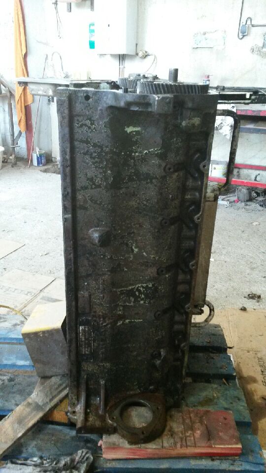

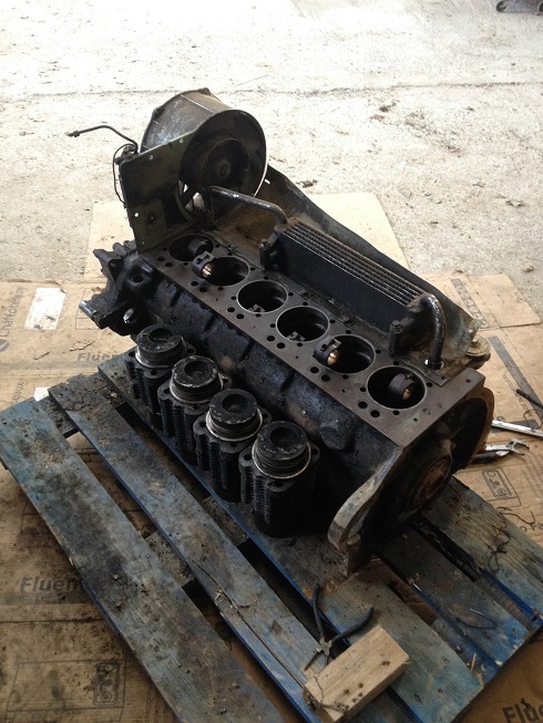

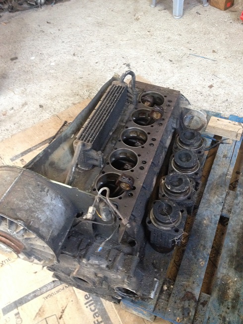

salut a tous
j'ai acheté les pieces pour le moteur
chemises piston segment joint au moteur coussinets de biele et villebrequin
sa se remonte :D

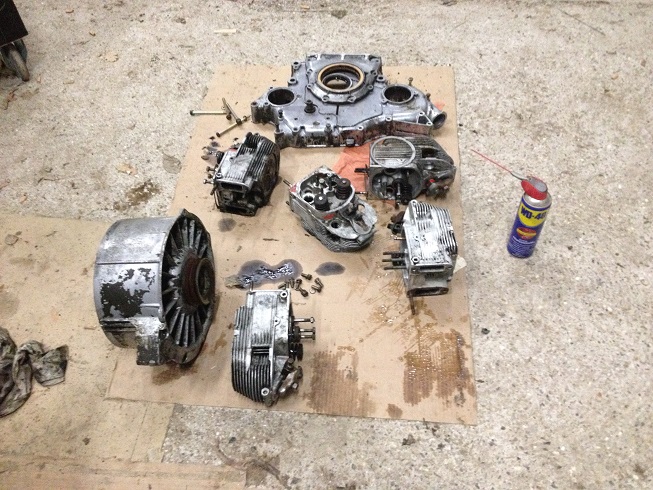

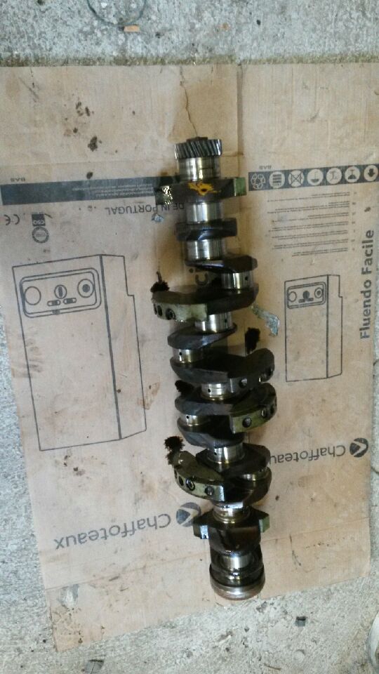

salut a tous

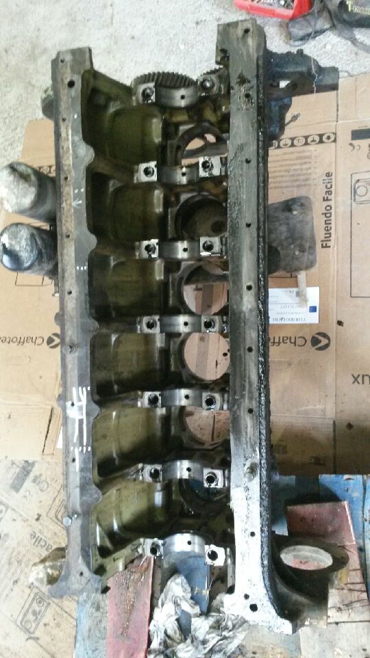

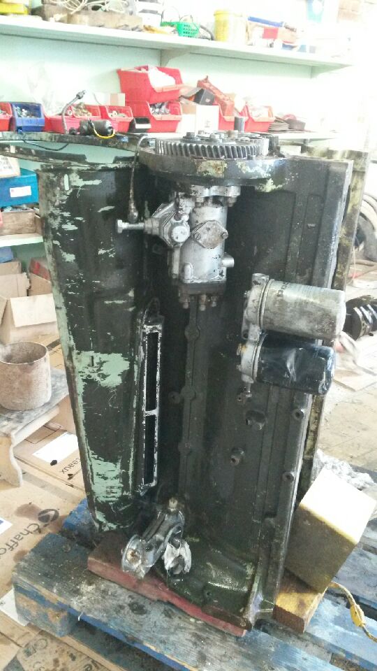

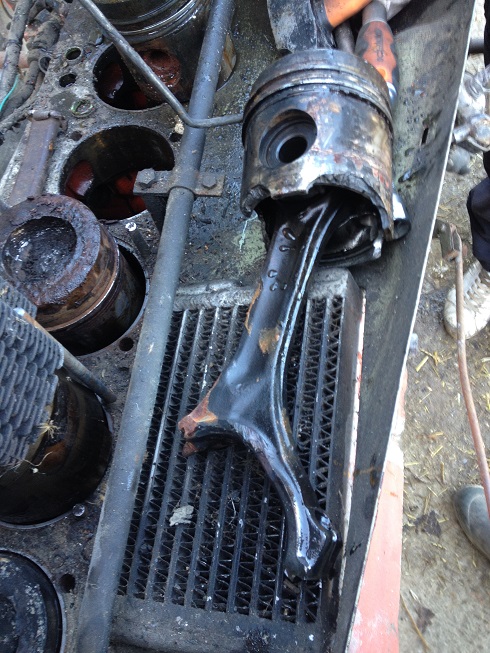

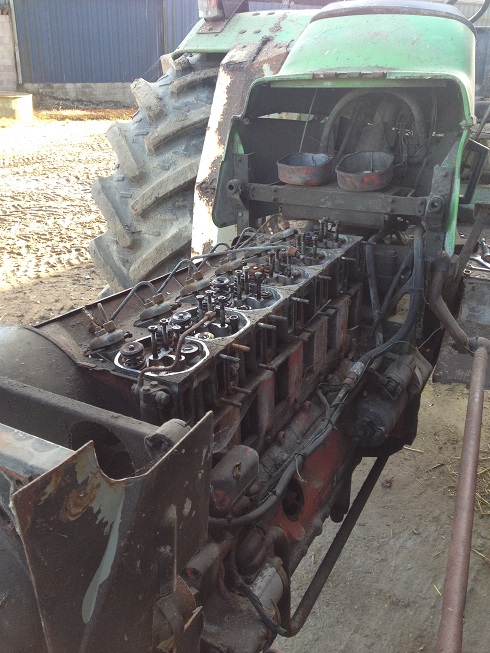

alors aujourd'hui nettoyage de toute les culasse recupérées sur le moteur qui est sur le tracteur car l'ancien proprio a eu besoin d'alu donc il a couper une des culasse du moteur que l'on refai :? puis carter, turbine...

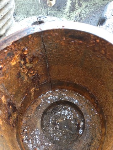

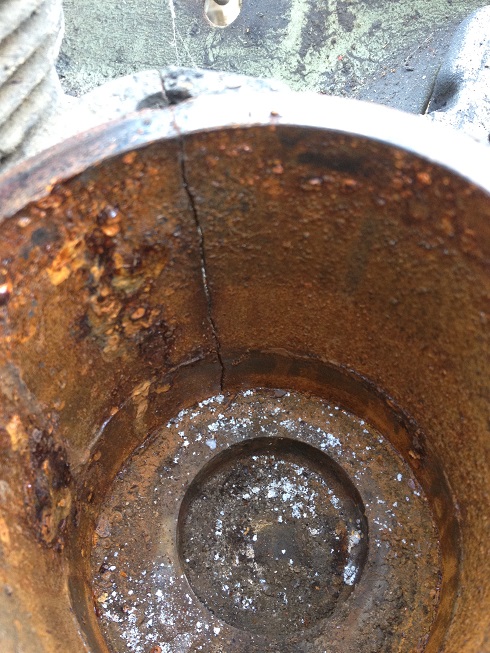

puis aussi de bonnes surprises sur l'etat du moteur qui est sur le tracteur :shock:
vous comprendrer mieux en voyant les photos
demontage des culasses
et la ? surprise
et la ? surprise

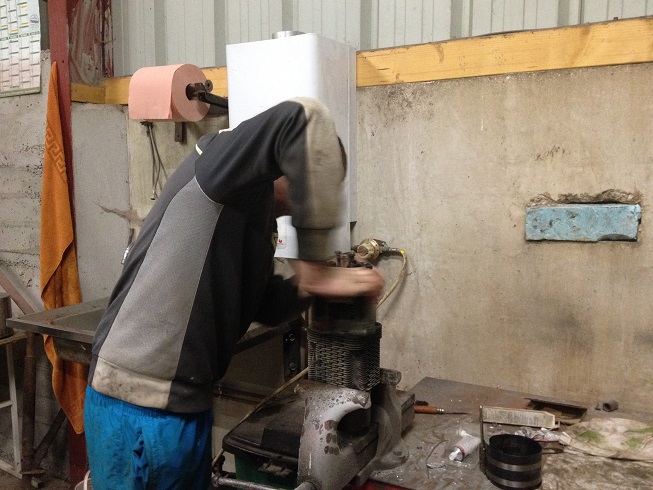

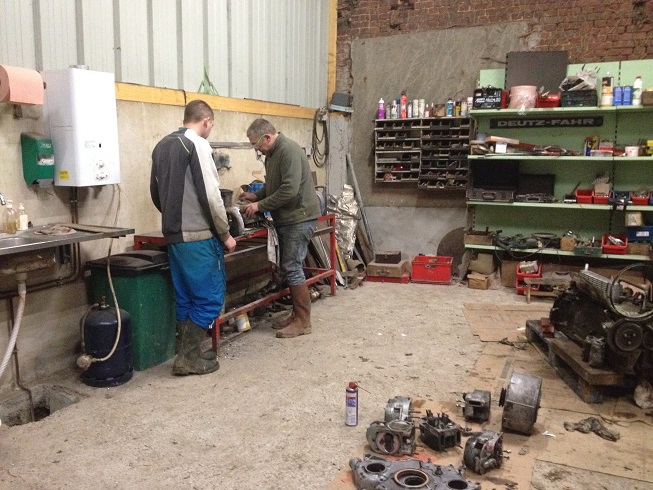

rodage ces culasses
rodage ces culasses

Belle restauration :)
Je crois que c est la premiere fois que je vois une cylindrée fendue 8/
La bielle pas mal non plus :gene:
Ca me rappel le 6006 de mon pere, le vilbrequin c est coupé en 2 au niveau d un tourillon mais le moteur tourner quand meme 8| ca claquer fort mais ca tourner :langue2:
C est quand ce qui se fesait de mieux en moteur . Ceux sont des moteurs immortels :amen:

C'est vrai que c'est impressionnant la chemise fendue !
En tout cas ça avance bien :D

Tu feras gaffe, il me semble que les moteurs turbos on pas les memes culasse, en tout cas au niveau des soupapes et de passages ;-)
