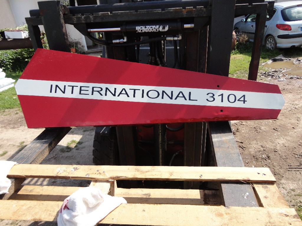

Quelle efficacité! Les tôles et bâches de protection de ma faucheuse attendent depuis deux ans que je les remonte. Quant à la peinture...
J'ai rigolé en voyant la 7ème photos. C'est comme si la faucheuse avait explosé sur place!

Je me suis fait la même réflexion

Charles a écrit : Rouge IH ?
ral 3002

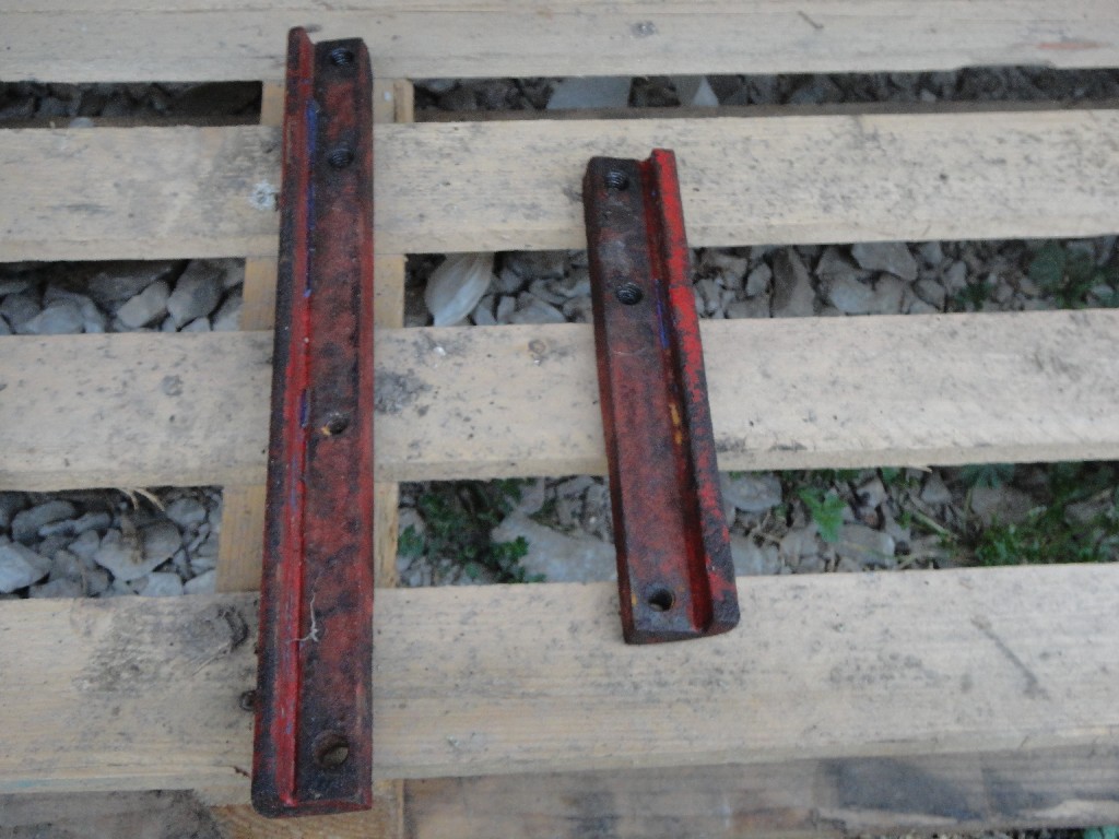

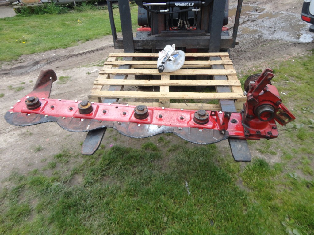

Papounet 82 a écrit : Regardes: sous le lamier si il possède les réglettes de renfort en face du boitier jusque un peu plus loin, pour rigidifier l'ensemble; autrement il serait bon d'en confectionner, les têtes des vis passer au travers, et sur les 3106 le lamier arrive à ce cintrer, et a se fissurer!
Si tu as la possibilité de monter des roulements renforcés ce serait un plus
pour moi papounet parle de sa

non je resoude une nouvel plaque d’usure sous chaque patin qui été fatigué sa prend plus de temps que prévu
