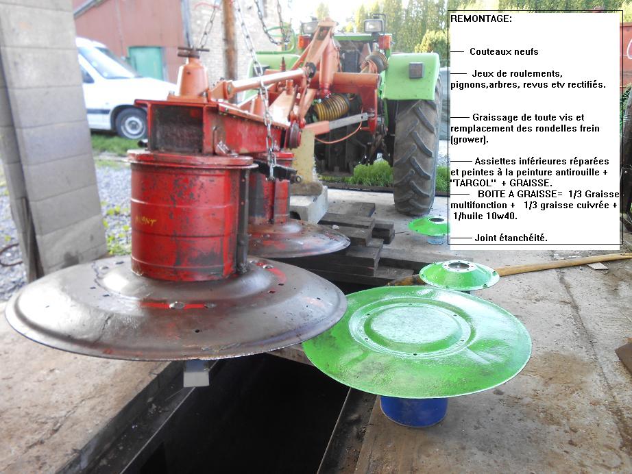

-LES MOYEUX (Arbres creux moteurs entrainnant les assiettes porte couteaux) remontés.
-Rempli le carter 1/3 graisse , 1/3 graisse c uivrée , 1/3 huile 10w40.
-Remontage ressorts assiettes inférieures.
-Remontage arbres assiettes inférieures.
-Remise en place systeme de réglage sur le dessus des assiettes inférieures.

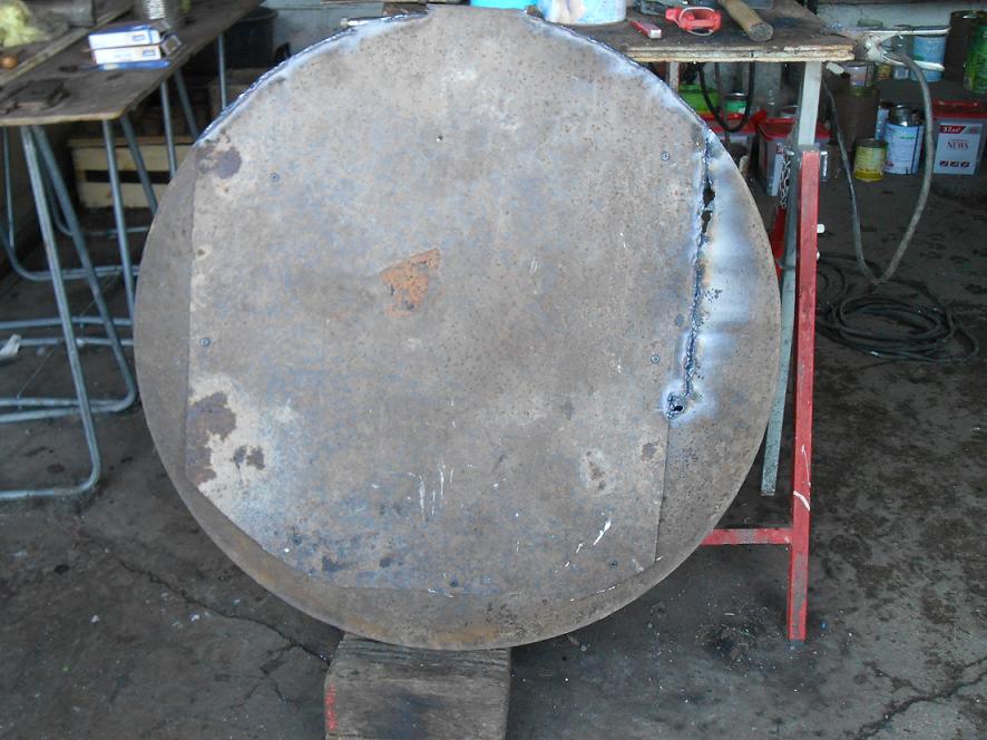

-Réparation assiette déglinguée par la rouille: LA suite:
-Fin de réparation assiette.
-Remontage carters.
-essais.
