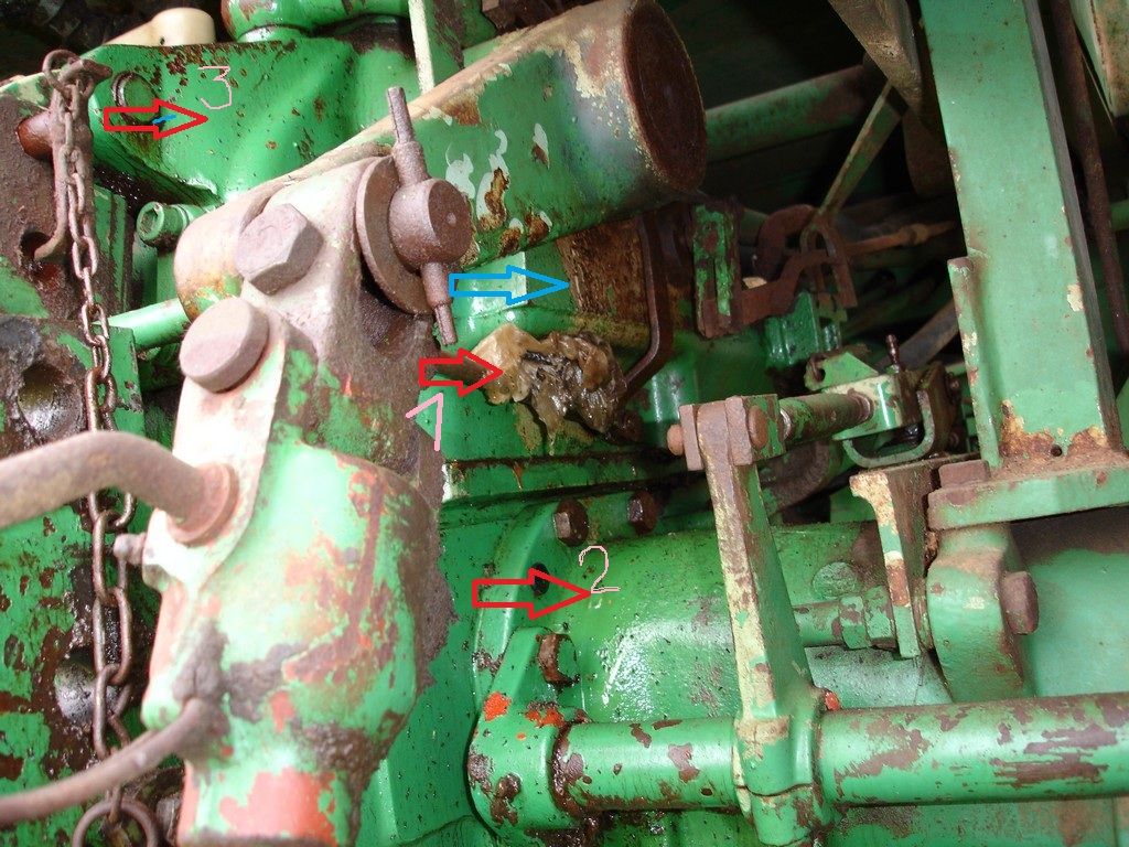

Sur la photo, la flèche nº 2, c'est bien gras :shock: Sur la nº 1 on dirait un paquet de graisse :o Sur la nº 3 c'est gras aussi et, sur la bleu pour moi c'est sec :) . Je pense que le mieux est de dégraisser le tout (mazout, pétrole, etc.. ) regarde bien dans la boite/pont si le niveau est conforme (+ - 32 L) et le réservoir hydro (12 L) s’il y a une fuite elle vient bien de quelque part ?. Mais bien nettoyé pour commencer :super: et travailler après le relevage avec du poid si possible, après feedback pour la suite.

En fait le mal vient de la flèche bleue juste sous le bras, c'est la d’où vient la fuite et c'est pour cela que je souhaite enlever les bras pour changer les joints. Ta flèche 1 c'est juste un bout de papier absorbant plein d'huile et la deux c'est ce qui pisse du papier absorbant. Pour info, sur mon intrac j'ai un réservoir additionnel d'huile hydro qui est raccordé sur le bloc au dessus de ta fleche3.

intrac2002 a écrit :En fait le mal vient de la flèche bleue juste sous le bras, c'est la d’où vient la fuite et c'est pour cela que je souhaite enlever les bras pour changer les joints. Ta flèche 1 c'est juste un bout de papier absorbant plein d'huile et la deux c'est ce qui pisse du papier absorbant. Pour info, sur mon intrac j'ai un réservoir additionnel d'huile hydro qui est raccordé sur le bloc au dessus de ta fleche3.
Merci pour ton aide
Pas fini :amen: il ne peut pas avoir de l'huile qui coule par le bras :nono: il y a une plaque au dessus entre les bras et le filtre a huile, a l'intérieur, il y a le cylindre et le piston du relevage et le mécanisme du relevage, pour moi le souci est la, mais tu dois avoir le niveau hydro qui diminue, le réservoir additionnel en principe il y a deux litres en plus, sert surtout a ceux qui utilisent des outils hydro en plus.
