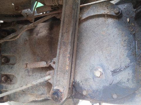

Je viens vers vous car sur le bouchon de remplissage d'huile boite-pont de mon 7206 il n'y a pas de jauge de niveau.
Est-ce possible que certain modèle n'ont pas la jauge sur le bouchon de remplissage ?
Comment alors prendre le niveau d'huile de boite-pont ?
J'ai trouvé une vis bouchon sur le coté prés des pédales de freins, mais cette vis semble fort basse dans la boîte pour indiquer le niveau... Je ne vois pas d'autre vis pouvant faire office de niveau...

Je reviens du concessionaire car le joint en cuivre de bouchon de carter moteur était completement mort.
Je lui ai demandé au passage, il dit que sur les 7206 il n'y a pas de jauge sur le bouchon et que c'est bien le gros boulon de 19 sur la plaque a coté de la pédale de frein !

Bon, et bien tant mieux dans un sens ! Mais c'est étrange que le manuel parle d'une jauge. Laurent, tu nous diras comment c'est sur le tien ?

Il est de quelle année ton 7206?
[EDIT]La plaque sur le côté ne comporte pas d'autres boulons que ceux pour la fixer.[/EDIT]
