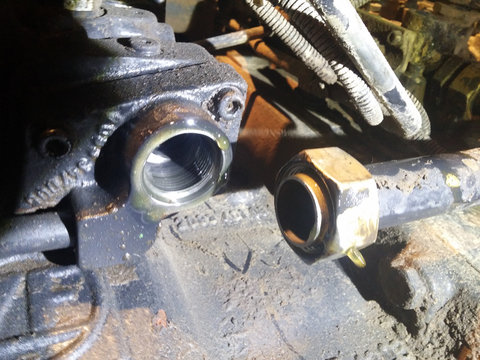

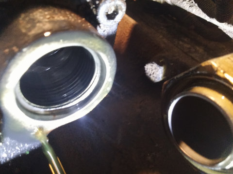

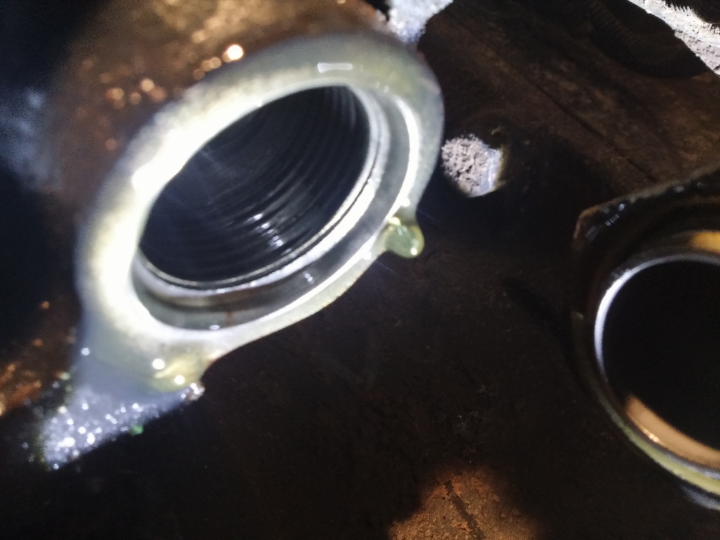

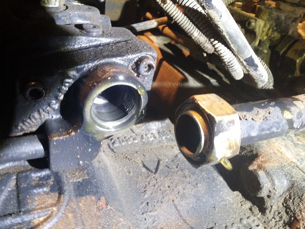

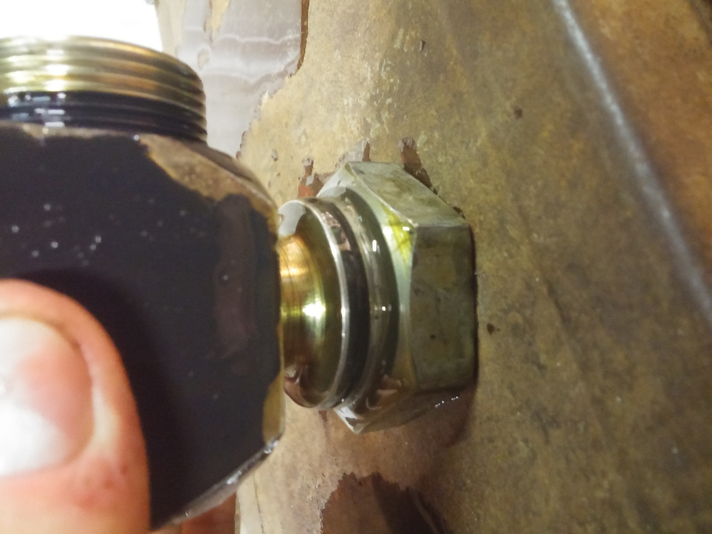

Voila le démontage est terminé, les plan de joint n'ont pas l'air fort abimé...
Par contre je remarque que sur la partie haute il y a une petite gorge conique juste avant le filet et je me demande si ce n'est pas fait pour y placer un o-ring. On dirait vraiment qu'il y a la place tout juste pour le mettre. Je vais regarder si je vois qqch sur les éclatés.
Est-ce que vous pensez que le joint cuivre (alu d'origine) est suffisant normalement ?

Je n'ai rien vu sur les éclatés de pièces que j'ai...
Je vais tél demain à mon concess pour voir si il voit/sait qqch.

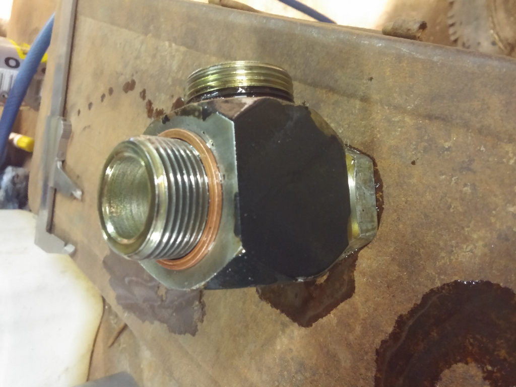

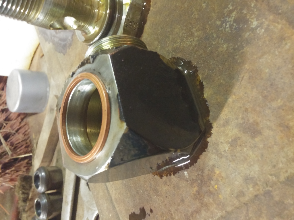

Es-tu sûr que le joint de cuivre a la même épaisseur que celui d'origine ? Pour moi, si tu présentes le joint dans l'emplacement boite, regarde de combien il dépasse. Il faut qu'il s'écrase aussi, sinon il ne sera jamais étanche et si c'est le cas rien ne t'empêche d'en mettre deux !! Je vois que sur les autres cotés, il y a un o-ring
Normalement le joint cuivre doit être à plat des deux cotés !! mais ici il y a un logement pour y mettre a l'intérieur..... donc il doit être plus épais

C'est un agrotron 118, apparement sur l'éclaté de pièces on voit le banjo complet et pas en pièces détachées... C'est entre la pompe de boite et le bloc avec les électrovannes.KHD 29 a écrit :C'est sur un combien déja? Je cherchais tout à l'heure sur e.part quel agrotron avait ce montage mais j'ais pas trouvé. C'est pas sur un mk1?
Bon finalement j'ai vérifié en mettant uniquement la vis dans le filet et il n'y a pas de place pour mettre un o-ring...
A l'origine il y a une bague en alu plus large et plus épaisse qui ne rentre pas non plus dans la petite gorge, il y avait une perte d'huile donc on a mis un joint cuivre. Cela n'a pas résolu le problème au contraire...
Je pense que je vais mettre une bague alu avec lèvre en caoutchouc. Je ne sais pas le terme exact de ce joint mais j'ai vu que sur le banjo entre les prises d'huile 2 et 3 il y a des joints de ce type.
Peut-être ajouter du loctite étanchéité sur la bague ?
Le problème c'est que j'espère ne pas me louper car il faut vidanger toute la boite pour démonter ce banjo
