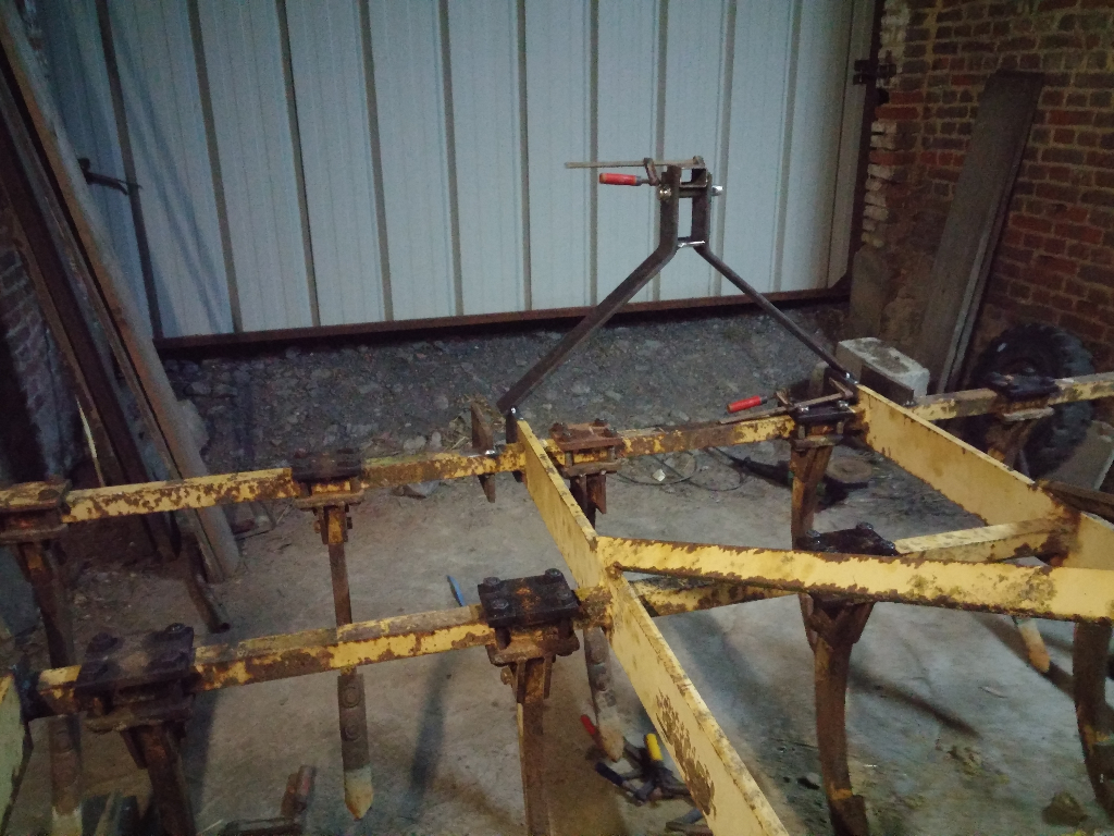

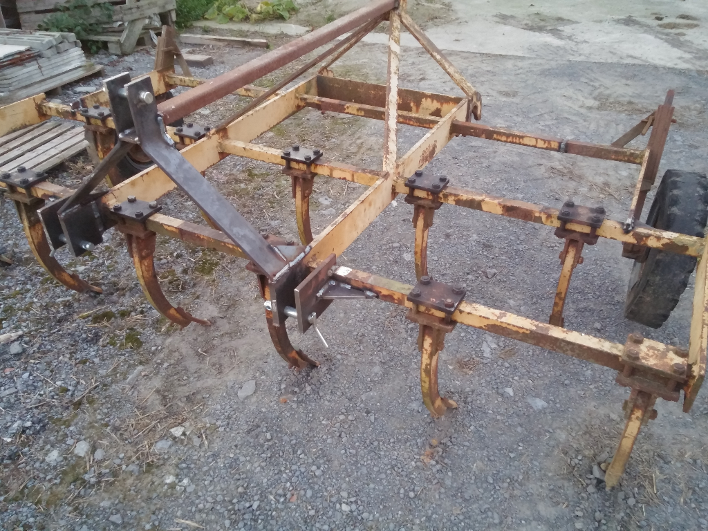

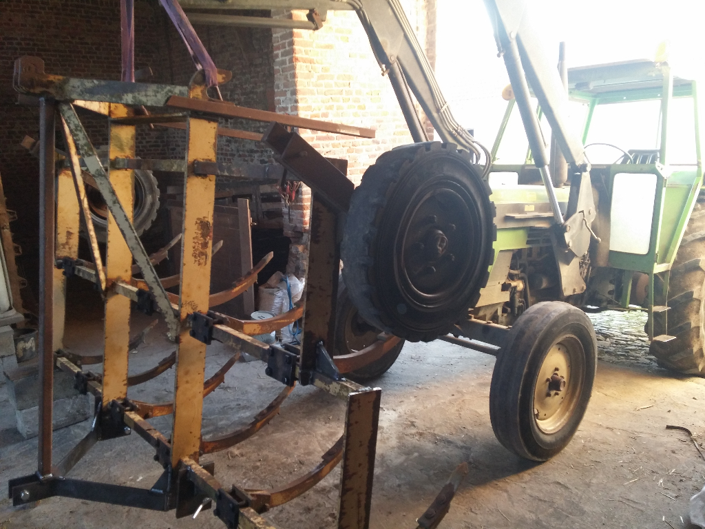

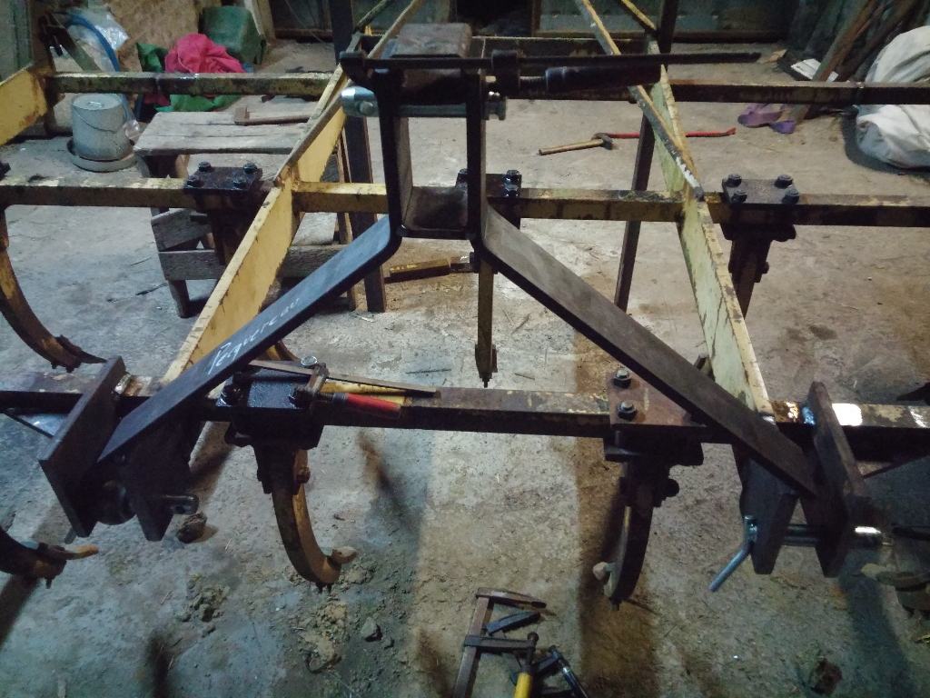

Fabrication outil frontal
Re: Fabrication outil frontal

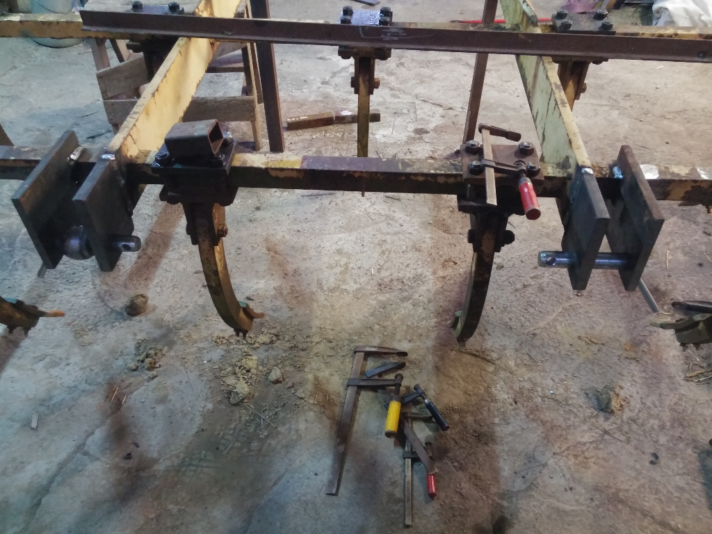

Ca avance sur l'attache...
Il devrait être prêt pour ce week-end.

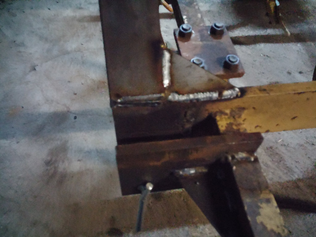

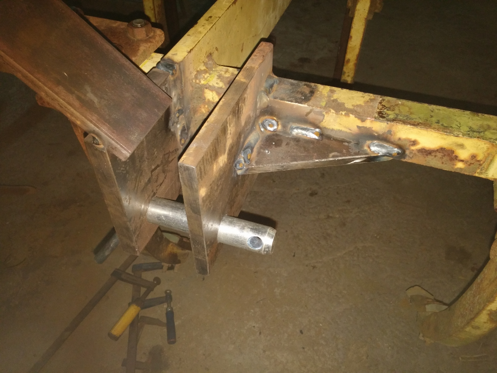

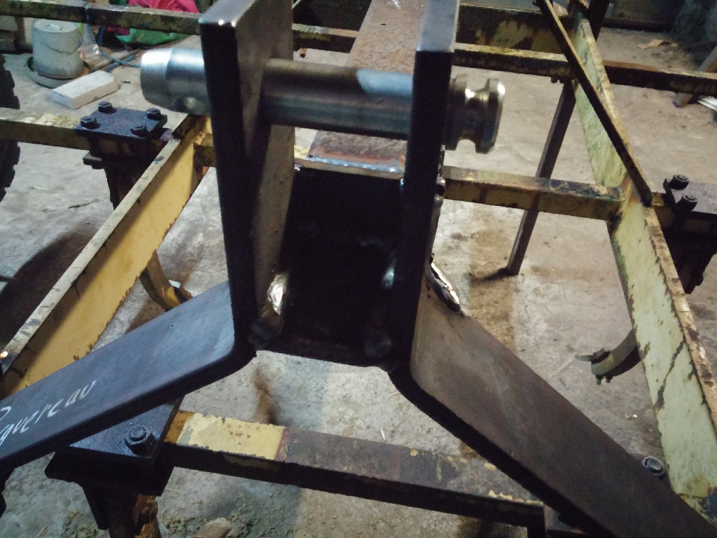

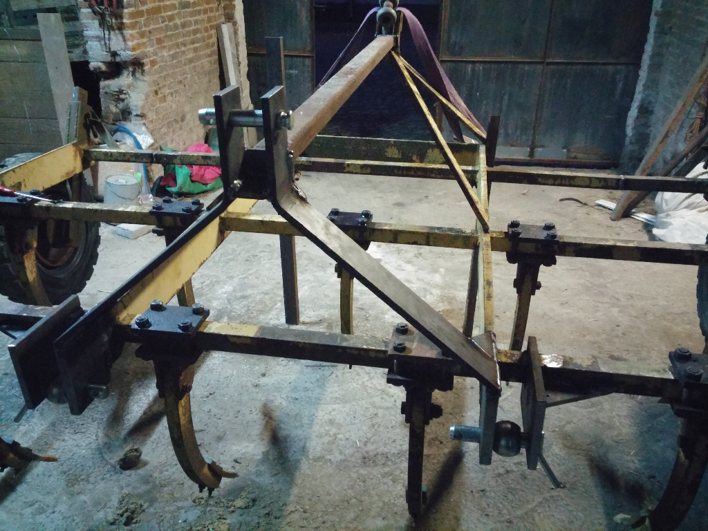

Fini l'attache, on l'a retourner pour souder le dessous et le voilà terminé.
Plus qu'a essayer :D
Un attelage fixe, un troisième point rigide, et des roues de jauge à l'avant sa marchera très bien. Il te faudrait un contrôle de profondeur et un outil lourd pour mettre un troisième point libre
j ai un topaz roue avant troisieme point fixe et nikel
Oui je vois ;)
Ca devrait aller, pas de raison que ca n'aille pas :)
